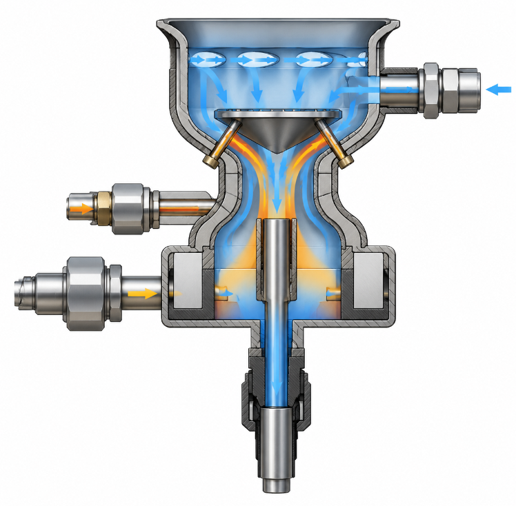

Инженеры Рыбинского государственного авиационного технического университета (РГАТУ) имени П. А. Соловьёва разработали вихревое эжекционное горелочное устройство. Его можно применять в авиационных двигателях и теплоэнергетических установках.
Главный элемент представляет собой цилиндрическую эжекторную втулку, у которой сопловая часть сделана подвижной. Её можно сдвигать вдоль оси камеры сгорания, и, судя по патентному описанию, это даёт дополнительный рычаг управления подготовкой топливовоздушной смеси. За втулкой, на выходе, размещена разгонная камера: она тоже участвует в формировании смеси и, кроме того, повышает перепад статического давления на самой втулке.
Изображение: Flux
В жаровой трубе прорезано не меньше двух поясов тангенциальных отверстий — они связывают охлаждающий канал с камерой сгорания. Наклон этих отверстий относительно оси камеры можно менять. Смысл подачи воздуха через них, как следует из патента, в том, чтобы закрутка потока не угасала по мере движения.
В зоне стабилизатора пламени тоже есть что настраивать. Сам стабилизатор, оснащён регулировочными винтами и радиальными поясами отверстий в торце — через них подаётся вторичный воздух. Между стабилизатором и стенкой жаровой трубы сформирован коаксиальный канал, и его проходное сечение тоже поддаётся регулировке.
В конструкции предусмотрено сразу несколько подвижных и настраиваемых узлов, которые влияют на движение воздуха и условия горения. Вместе они позволяют управлять вихрем в камере сгорания и подстраивать параметры потока прямо в зоне горения.
