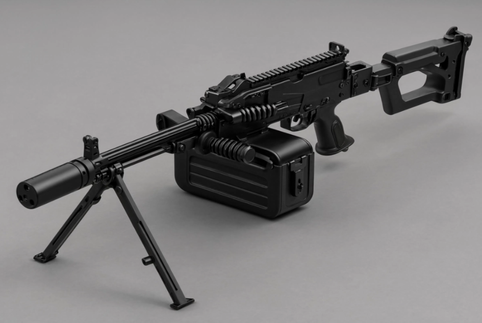

Ряд узлов можно перестраивать под конкретные условия стрельбы. Самое примечательное решение касается сошки: её разрешено двигать вдоль газовой трубки, меняя точку опоры без разборки оружия.
Именно перемещение сошки призвано снять противоречие, свойственное классической компоновке ПКМ. С одной стороны, опора добавляет оружию устойчивости, с другой — мешает быстро перенаправлять огонь. В запатентованной схеме вынесенная вперёд сошка работает на кучность, а сдвиг назад расширяет сектор обстрела, избавляя стрелка от необходимости разворачивать корпус. Крепится сошка к газовой трубке сухарным соединением.
ИЗображение: Reve Art
Кроме того, пулемёт оснастили складным телескопическим прикладом с регулировкой длины и выдвижным упором под щёку. Приклад складывается на бок, а длина меняется без привычной последовательности с отдельными фиксаторами.
По бокам ствольной коробки сделаны резьбовые гнёзда под переднюю рукоятку. Это позволяет приспосабливать оружие для стрельбы с рук, с колена и на ходу, причём рукоятку можно ставить с той стороны, которая удобнее.
Изображение:  Патент RU 2 869 800 C1
Отдельное новшество меняет работу с оптикой. Планку перенесли прямо на крышку ствольной коробки и жёстко на ней закрепили. Когда крышку открывают для заряжания, прицел уходит вместе с ней — отводить его в сторону заранее не нужно. По задумке инженеров, это ускоряет перезаряжание и сохраняет положение прицела после того, как крышка вернётся на место.
Для скрытности стрельбы предусмотрена установка глушителя прямо на неразъёмный надульник. Наружная резьба даёт возможность навинтить устройство без снятия штатного надульника, а часть нагрузки от пороховых газов берёт на себя сам надульник.
