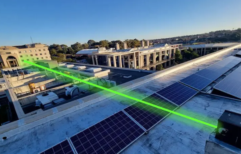

В эксперименте лазер отправили между двумя зданиями на расстояние почти 300 метров. Луч прошёл через реальную погоду, включая жару, ветер, воздушные потоки. Когда он дошёл до приёмника, его форма изменилась до неузнаваемости. Но закодированные данные сохранились почти полностью — точность была больше 98%. Даже при сильных помехах она не падала ниже 86%.
