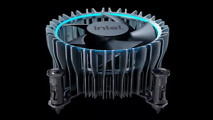

Размышляя над конструкцией Laminar RM1 (который поставляется вместе BOX-версией процессоров Intel Alder Lake Core i3, i5 и i7), он заметил, что Laminar RH1 для процессоров серии Core i9 выше и имеет кожух вентилятора.
Разница заставила мастера задуматься о том, будет ли какой-либо заметный эффект от добавления кожуха для кулера в его системе. Бене использовал бумагу, ножницы и ленту, чтобы сделать плотно прилегающий кожух вентилятора, который помогал направлять выбрасываемый воздух и не давал ему мешать лопастям вентилятора. Разница в шуме стала сразу заметна, но как человек, уважающий научные методы, Бене провел некоторые измерения и корректировки.
Выше вы можете увидеть диаграмму с результатами «бумажной модификации» Laminar RM1. В верхней части диаграммы видно, что процессор работает при температуре до 80 градусов Цельсия с немодифицированным кулером. Также он на 8 дБ громче, чем тот же вентилятор со вставленным 1-дюймовым бумажным кожухом. 1-дюймовый кожух отлично подходит для гашения шума, но его недостаток в том, что процессор нагревается на пять градусов выше. Постепенно увеличивая длину кожуха, Бене нашел оптимальную длину 1,7 дюйма. Эта конструкция была на 2 дБ громче, чем 1-дюймовый кожух, но все же на 6 дБ тише, чем заводская конструкция.
