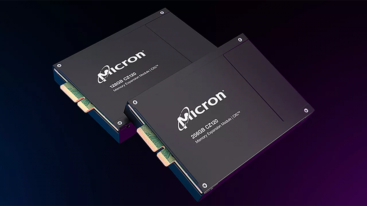

В понедельник компания Micron представила модули расширения памяти CZ120, соответствующие спецификации CXL 2.0 Type 3 и оснащенные интерфейсом PCIe 5.0 x8. Модули предназначены для расширения емкости и пропускной способности DRAM для серверов, которым требуется более высокопроизводительная память для выполнения рабочих нагрузок, требующих больших объемов оперативной памяти, включая базы данных в памяти.
Модули памяти Micron CZ120 оснащены 128 ГБ и 256 ГБ памяти, что соответствует тому, что предлагают типичные RDIMM. Модули расширения выпускаются в форм-факторе E3.S 2T с интерфейсом PCIe 5.0 x8 и основаны на контроллере Microchip SMC 2000, совместимом со стандартом CXL 2.0 Type 3, а также чипах памяти Micron, изготовленных с использованием производственного узла 1α (1-альфа) DRAM компании.
С точки зрения производительности, модули расширения памяти CZ120 CXL 2.0 от Micron обеспечивают пропускную способность до 36 ГБ/с (измеряется при выполнении рабочей нагрузки MLC с соотношением чтения/записи 2:1 на одном модуле расширения памяти CZ120) и ненамного медленнее, чем модули DDR5-4800 RDIMM с 128 ГБ и 256 ГБ встроенной памяти, которые предлагают пиковую пропускную способность 38,4 ГБ/с.
Современные серверы на базе процессора AMD EPYC Genoa 4-го поколения с 12-канальной подсистемой памяти DDR5-4800 обеспечивают пропускную способность памяти до 460,8 ГБ/с на сокет, тогда как системы на базе масштабируемого процессора Intel Xeon 4-го поколения с 8-канальной памятью DDR5-4800 DRAM может похвастаться скоростью 307,2 ГБ/с. Хотя в обоих случаях процессоры получают достаточную пропускную способность, существуют рабочие нагрузки, которым требуется больше DRAM и более высокая пропускная способность, и модули расширения памяти CXL 2.0 предназначены именно для этой цели.
Micron утверждает, что добавление четырех модулей расширения памяти CZ120 емкостью 256 ГБ к машине, оснащенной 12 64-гигабайтными DDR5 RDIMM (768 ГБ), может обеспечить на 24% большую пропускную способность для чтения/записи на процессор, чем серверы, использующие только RDIMM-память, в то время как дополнительный объем памяти позволит серверу обрабатывать на 96% больше запросов к базе данных в день.
