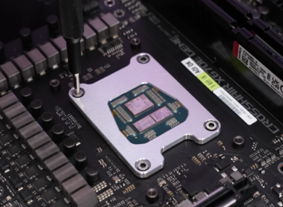

Это значит, что у обычных пользователей будут минимальные перспективы для разгона, а энтузиасты будут долго искать подходящий камень, где крышка имеет идеально ровную поверхность. Вполне возможно, что единственным решением создавшейся проблемы станет скальпирование. Известный немецкий оверклокер Der8auer провёл операцию по снятию крышки одним из первых (или первым). Для этого он воспользовался собственным комплектом, который лично разработал под крышку серии Ryzen. Поскольку в руки к нему попал камень Ryzen 9 7900X, то пришлось ограничиться 12-ядерным чипом. Привычная крышка была заменена на рамку Direct-Die, которую Der8auer изготовил индивидуально на фрезерном станке. Такой шаг позволил убрать прокладку между системой охлаждения и кристаллами чиплетов.
Очевидно, что сделать такое для большинства энтузиастов и оверклокерв в домашних условиях нереалистично, поэтому стоит ждать появления в рознице комплектов для снятия крышки, а также саму рамку Direct-Die. После этого Der8auer воспользовался системой жидкостного охлаждения, усилившей эффект от скальпирования. По словам оверклокера, Ryzen 9 7900X заработал на тактовой частоте 5.5 ГГц на всех ядрах при температуре 70 градусов. Это значит, что скальпирование не только прошло успешно, но и позволило увеличить потенциал для разгона, ведь с такой температурой можно попытаться выжать из камня намного больше. При этом Der8auer рассказал, что до скальпирования на тактовой частоте 5.4 ГГц Ryzen 9 7900X грелся до 90 градусов под тем же СЖО.
