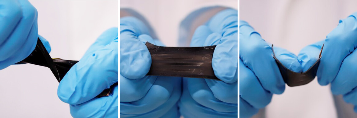

Швейцарские специалисты из ETH Zurich разработали тонкоплёночную гибкую батарею, которую можно сжимать, растягивать, скручивать и при этом ток будет продолжать течь по ней. Это сильно отличается от современных литий-ионных аккумуляторов, которые при изгибе могут воспламениться или взорваться.
Главная инновация гибких батарей заключается в сборниках тока для анода и катода. Они сделаны из гибкого композитного полимера и содержат проводящий электричество углерод, который изнутри покрыт серебряными чешуйками размером в микроны. Они напоминают черепицу крыши, где плитки накладываются одна поверх другой. Поэтому при растягивании чешуйки продолжают контактировать друг с другом.
Если растянуть батарею слишком сильно, ток всё равно проходит через композит благодаря углероду, хотя сила тока уменьшается.
Другой важный компонент этого прототипа батареи представляет собой гелевый электролит. Его уровень безопасности выше по сравнению с традиционными электролитами. Современные жидкие электролиты в батареях воспламеняются и к тому же они токсичные. В данном случае при утечке электролита материал не вызывает повреждений.
