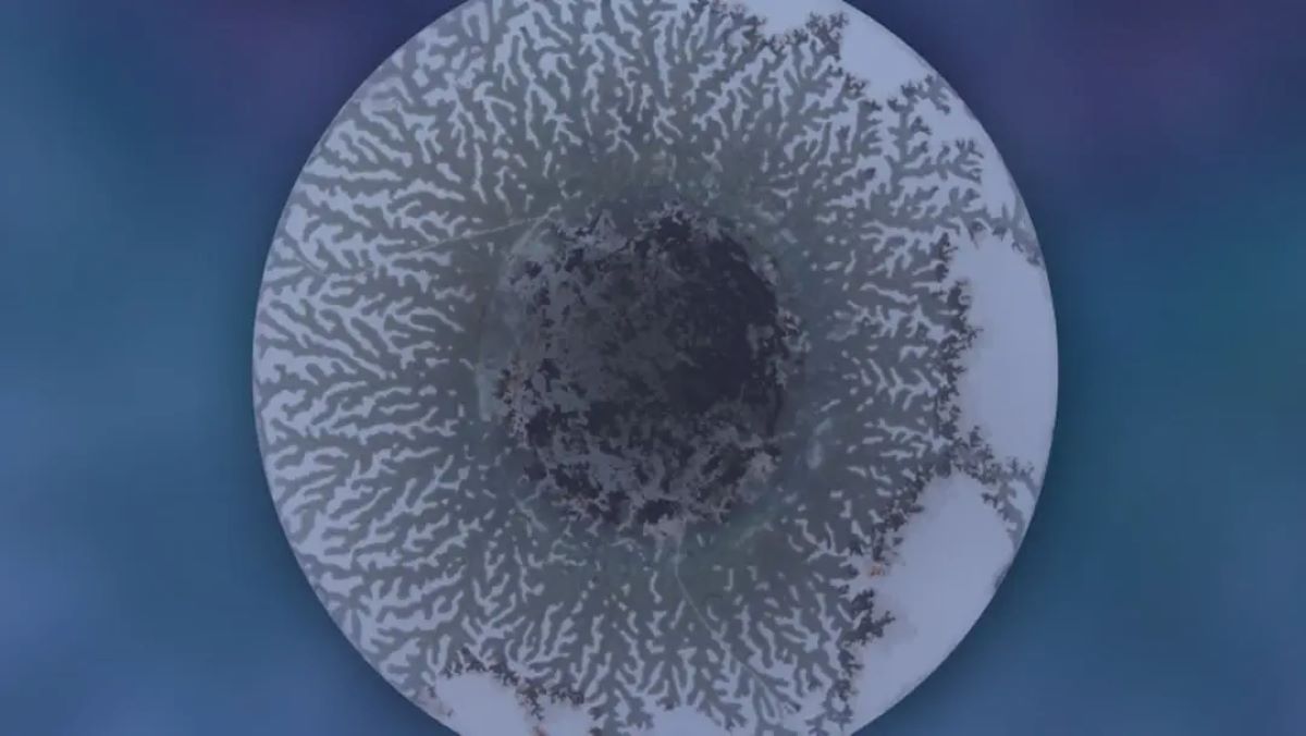

Во время зарядки ионы лития проходят через керамический электролит к отрицательно заряженному электроду. Некоторые ионы проникают в дефекты материала, превращаясь в металлический литий. В результате образуются игольчатые структуры - дендриты.Изображение: SLAC
Если дендриты растут в направлении противоположного электрода, может произойти короткое замыкание. Чтобы подобного не происходило, специалисты применили кольцо из сплава с эффектом памяти формы, чтобы сжать твёрдый электролит. Кольцо нагревали до температуры 170 °C, оно сжималось и сдавливало батареи.
При этом образование дендритов не остановилось полностью, однако вместо вертикального распространения к электродам они стали двигаться внутри электролита горизонтально. Это позволяло избежать короткого замыкания.
Для отслеживания процессов внутри электролита применили рентгеновские лучи на синхротронном источнике излучения SLAC. Это позволило узнать, что дендриты образуются в дефектах, таких как поры в материале.
