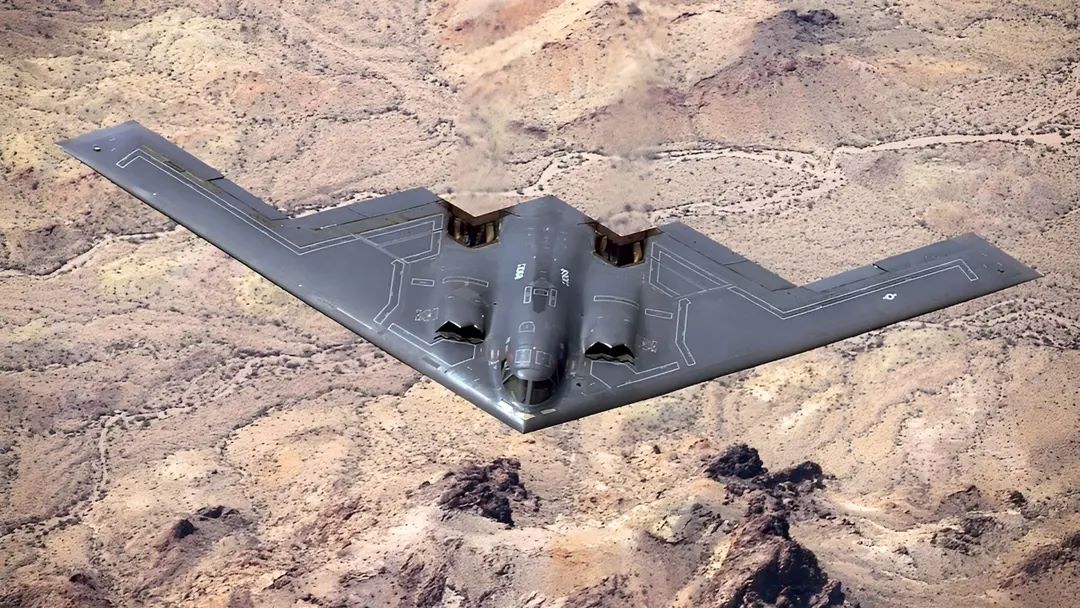

Ширина самолёта должна составить 85 м, в результате чего размах крыла у него будет в 1,6 раза больше, чем у B-2 Spirit. Длина самолёта составит 43 м.
Изображение: Wikimedia Commons
