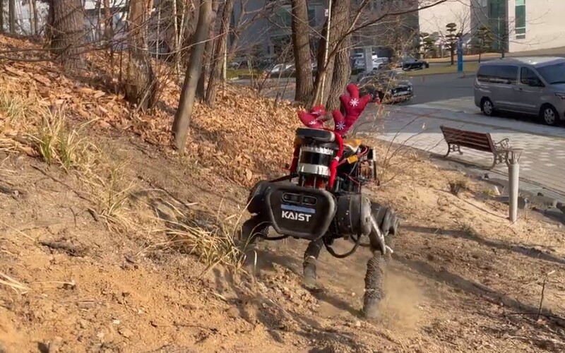

Робот Dreamwalker легко преодолевает препятствие в две трети своего роста.DreamWalk, разработанный исследовательской группой, в основном состоит из сети оценки контекста, которая оценивает информацию о земле и роботе, и сети политик, которая вычисляет команды управления. Сеть оценки контекста оценивает наземную информацию и состояние робота с помощью инерциальной информации. Сеть политик выдает команду оптимального управления на основе этой информации.
После процесса обучения, продолжавшегося около часа, исследовательская группа использует инерциальный датчик (IMU) внутри робота для измерения углов суставов, чтобы быстро сравнить, какая среда похожа на различные среды, изученные в моделировании, не глядя на окружающую местность, и подавать соответствующие команды управления роботу, которые, передаются на двигатели.
DreamWalker, четвероногий шагающий робот, оснащенный технологией DreamWalk, и исследователи. Слева направо: профессор Мёнхён, Ли Мадея Асвин Нарендра, Ю Бёнхо и О Минхо, аспиранты. Исследователи добавили, что в результате теста на способность ходить робот DreamWalker использовал эту технологию, чтобы преодолевать неровности на две трети своего роста, такие как улицы с множеством лежачих полицейских и открытая местность с множеством корней деревьев и гравием. Скорость ходьбы, которую робот показал в эксперименте, составляла от 0,3 до 1,0 м в секунду.
