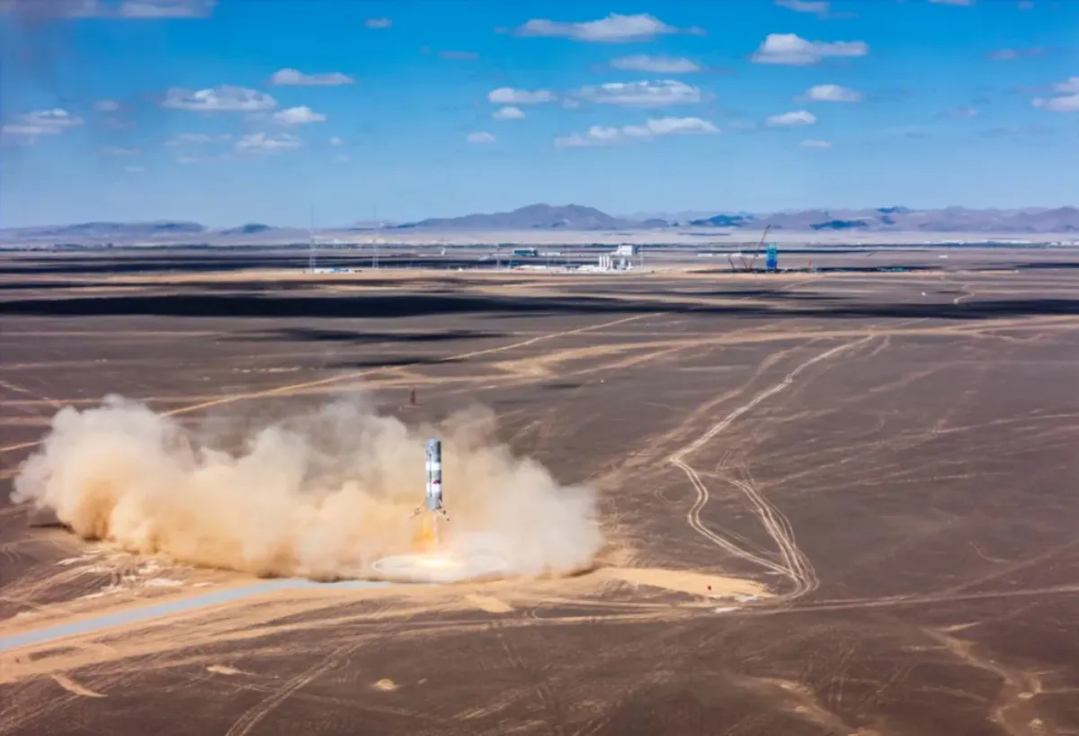

Испытательный образец Zhuque-3 VTVL-1 совершает активный спуск и посадку в Цзюцюане, 11 сентября 2024 года. Источник: Landspace
Что же примечательного было в этом полете ? Ступень стартовала с космодрома Цзюцюань в пустыне Гоби около 12:00 по восточному времени 11 сентября. В ходе двухсотсекундного полета она сумела достичь высоты около 10 километров (10002 метров, если быть совсем точным). На начальном этапе двигатели проработали 113 секунд,  и были выключены. Далее последовал около 40 секунд свободного полета, а затем двигатели снова заработали. Это произошло на высоте 4640 метров. Именно повторное зажигание и являлось основной целью данных испытаний.
Ступень совершила успешную посадку в специально отведенном для этого месте, находящемся примерно в трех километрах от точки старта. При этом отклонение от центра посадочной площадки составило всего 1,7 метра.
По результатам прошедших испытаний компания заявила, что сделан значительный шаг вперед. Были проверены комбинированный метод управления подвесом многоразового ракетного двигателя, системы управления реакцией ориентации холодного газа и решетчатых рулей, подтверждена точность алгоритмов наведения и управления ракетой в условиях большой высоты, высокой скорости и высокого динамического давления.
