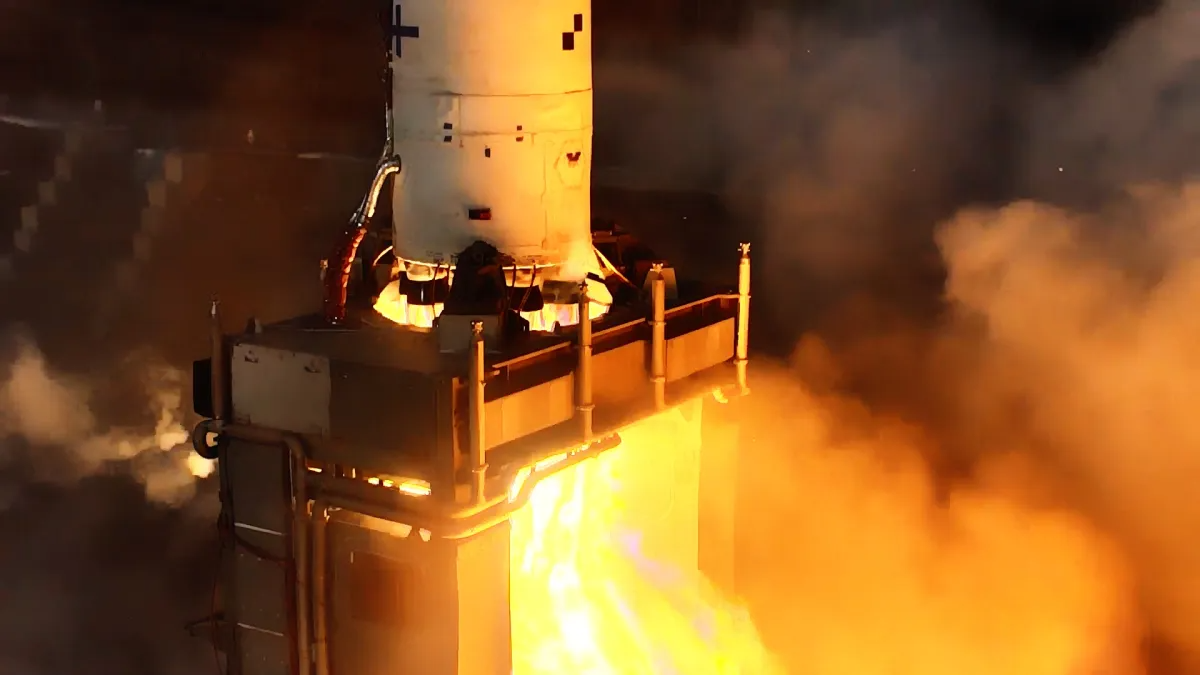

Обнародованы результаты расследования инцидента с ракетой-носителем (РН) RS1 компании ABL Space Systems, в результате которого компания потеряла как сам носитель, так и часть оборудования стартового комплекса. Во время статических огневых испытаний 19 июля 2024 года из-за утечки топлива начался пожар, который несмотря на все усилия потушить не удалось.
Компания ABL Space Systems сообщила, что пожар возник после прерывания статического огневого испытания из-за утечки топлива в двух двигателях первой ступени. Фото: ABL Space Systems
В ходе испытаний были запущены двигатели E2 первой ступени ракеты-носителя RS1, но спустя всего полсекунды они были выключены. Причиной послужило низкое давление в одном из двигателей. В компании считают, что это было обусловлено неисправностью датчика давления.
Казалось бы, можно заменить дефектный датчик и продолжить тесты, однако что-то пошло не так... Двигатели выключились, но спустя некоторое время под днищем ракеты вспыхнуло пламя. Это произошло из-за утечки топлива сразу из двух двигателей. Пожар локализовали, но справиться с ним получалось. Не помогли ни вода, ни системы тушения с помощью инертного газа.
Ситуацию усугубило то, что стартовая площадка на острове Кадьяк на Тихоокеанском космическом комплексе на Аляске не имеет собственного водоснабжения. Для борьбы с огнем используются мобильные резервуары. Их емкости хватило лишь на одиннадцать с половиной минут. После этого огонь распространился по площадке, уничтожая ее оборудование.
Проведенное изучение двух двигателей, послуживших источником пожара, выявило «значительную эрозию» их топливных инжекторов и гильз, что, по всей видимости, является признаком нестабильностью процесса сгорания топлива в них. По словам компании, подобное явление было зафиксировано всего лишь в одном из более чем трехсот испытаний двигателя Е2, и тогда посчитали, что причина кроется в другом.
