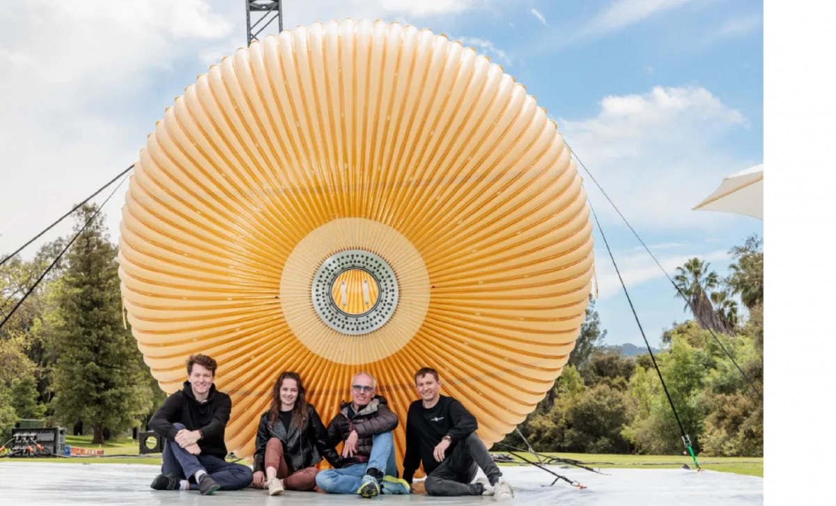

Компания Max Space представила полноразмерный прототип своего модуля Max Space 20

Одним из наиболее важных элементов конструкции "надувастиков" является ткань. Большинство компаний, создающих подобные модули, используют материал с двунаправленной структурой «корзинного переплетения», волокна которого в двух разных направлениях, под углом 90 градусов.
Как считает Максим де Йонг, еще один соучредитель и технический директор компании Max Space, ранее трудившийся в Bigelow Aerospace, при использовании подобной структуры ткани невозможно просчитать, какая нагрузка идет в том или ином направлении, что в результате приводит к утяжелению конструкции из-за больших запасов прочности. Кроме того, в этом случае возникают проблемы с масштабированием конструкции.
По заявлению Максима де Йонга, ему удалось реализовать технологию, которая распределяет нагрузки в одном направлении. Это снижает неопределенность в отношении запасов прочности. Испытания показали, что модули взрываются при давлении, отличающемся от спрогнозированного уровня не более, чем на 10 процентов. Следует отметить, что это очень хороший показатель.
Компания уже создала версию модуля "Max Space 20" для испытаний и представила ее на конференции MARS, организованной миллиардером Джеффом Безосом. Сейчас ведется работа над летной версией изделия, предусматривающей, в том числе, защиту от космического мусора.
В Max Space полагают, что масштабируемость, которую обеспечивает эта конструкция, позволит в случае успеха быстро перейти к более крупным конструкциям с объемом от 100 до 1000 кубических метров. Стоит отметить, что последняя цифра примерно соответствует объему всей Международной космической станции. При этом подобный модуль может быть выведен на орбиту с помощью одного-единственного запуска ракеты-носителя Falcon.
