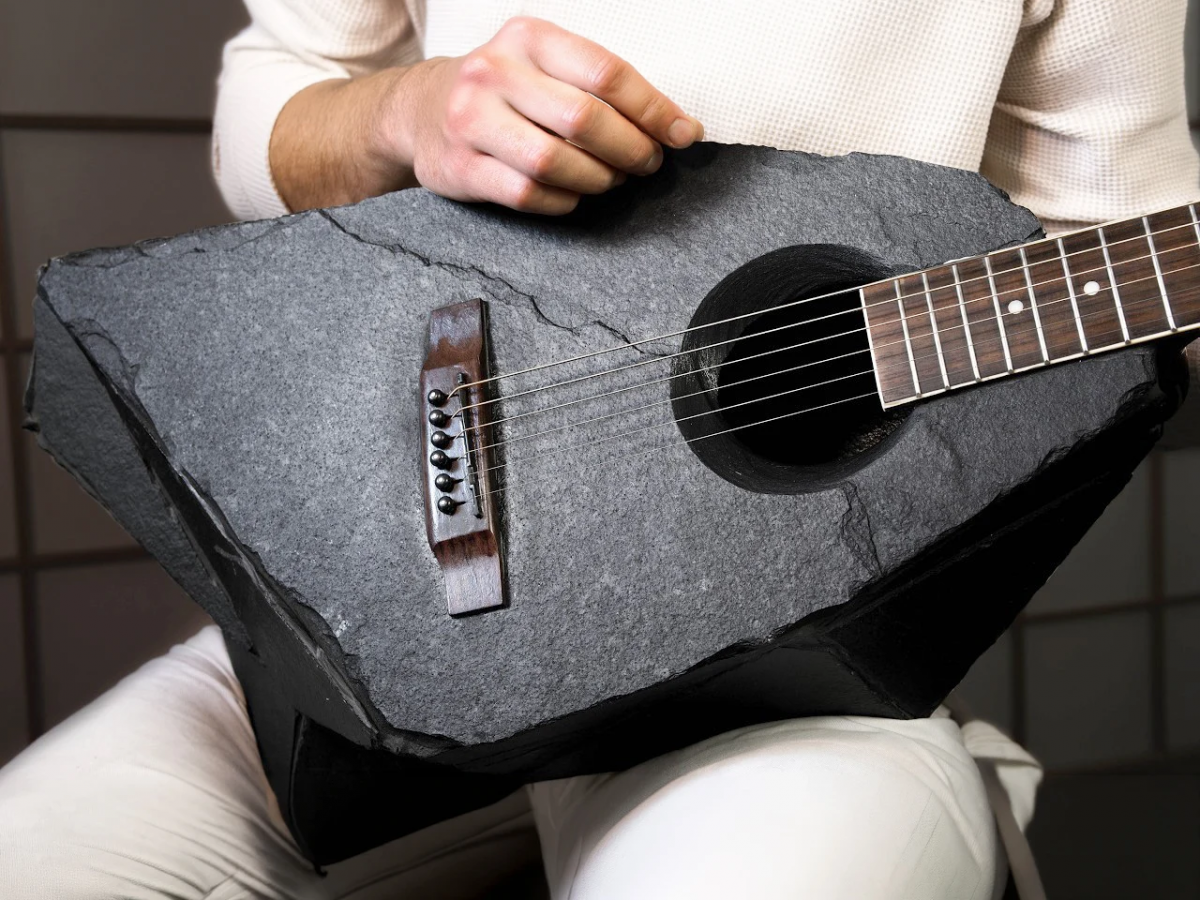

За основу он взял обычную акустическую гитару. Гриф и накладку оставил, а корпус заменил на конструкцию из сланца. Этот камень легко раскалывается на ровные плоские пластины, поэтому его веками используют для кровли и бильярдных столов. Восемнадцать отдельных плиток вырезали и наклеили на напечатанный на 3D-принтере каркас.
Процесс оказался сложным. Плитки отличались по толщине, поэтому небольшие ошибки в углах накапливались, пока вся конструкция не перестала совпадать, что потребовало переделки. Первая попытка склеить корпус провалилась, и застывший клей пришлось часами счищать вручную. Со второй попытки мастер использовал горячий клей как временный каркас, а основной клей наносил постепенно, давая ему застывать несколько дней. Одна из пластин треснула, но запасная деталь оказалась даже лучше по звучанию.
RIFFMATE GT01 показала, как может выглядеть гитара без струн и ладов с поддержкой ИИ
Готовая гитара весит почти 22 килограмма. Для сравнения: это ближе к весу автомобильного аккумулятора, чем к обычной гитаре. Несмотря на это, в неподключенном виде инструмент звучит очень близко к акустической гитаре из дерева. Разница только в громкости и длительности звука. Настроить гитару идеально не удалось: угол грифа немного сбит, и струны при зажатии немного тянут вверх. Тем не менее, как концептуальная модель, она удалась.
