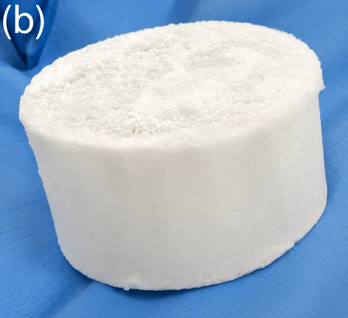

Фото: Чен Адар
Новый материал получил название BioPykrete. В его основе лежит идея, известная еще со времен Второй мировой войны: тогда для укрепления льда в него добавляли древесную пульпу, получая так называемый пайкерит. Современные разработчики пошли дальше - на молекулярный уровень.
В лед добавили целлюлозные нанокристаллы — мельчайшие жесткие частицы, которые придают прочность растениям. Когда смесь замерзает, эти частицы образуют трехмерную сеть вокруг микроскопических участков льда. Чтобы сеть держалась крепче, специалисты сконструировали специальный белок. Одна его часть связывается со льдом, другая — с целлюлозой. Этот белок работает как молекулярный клей и удерживает всю конструкцию вместе.
Авторы: Юлия Барон и д-р Лиат Бахари
Главное отличие BioPykrete от обычного льда — в характере разрушения. Обычный лед раскалывается мгновенно, стоит трещине возникнуть и распространиться. В новом материале целлюлозная сеть и белковые связи замедляют рост трещин. Трещина натыкается на препятствие, ее развитие тормозится или меняет направление. В результате материал не разлетается на куски, а постепенно деформируется, поглощая энергию.
Лабораторные испытания показали, что BioPykrete примерно в 10 раз прочнее обычного льда при сжатии. По этому показателю он приближается к бетону. Кроме того, он поглощает около 70 раз больше энергии до момента разрушения. Добавление специального белка сыграло ключевую роль: по сравнению с простой смесью льда и целлюлозы прочность и энергопоглощение выросли вдвое.
