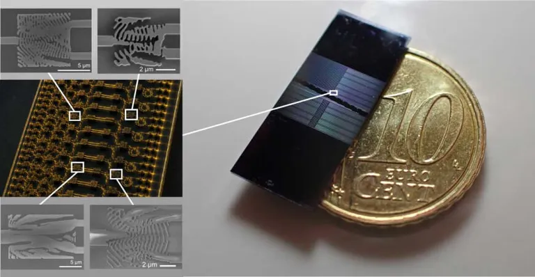

На крупном плане показаны разработанные на компьютере наноструктуры, разветвители длин волн, сортировщики мод и зеркала, а иллюстрации слева демонстрируют, как эти компоненты могут быть интегрированы в фотонные схемы. (Автор фото: Тони Би / MPL).
