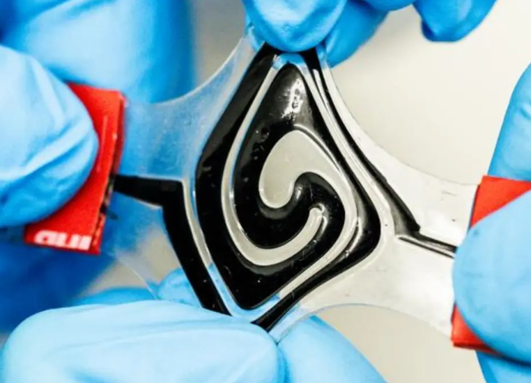

В Университете Линчёпинга (Швеция) разработали аккумулятор, который по структуре напоминает зубную пасту и может принимать практически любую форму. В отличие от традиционных твердотельных аккумуляторов, эта версия остается работоспособной даже при растяжении или скручивании.
Ключевое отличие нового аккумулятора — жидкие электроды на основе сопряженных полимеров и лигнина. Последний является побочным продуктом целлюлозно-бумажной промышленности. Исследователи уже протестировали прототип, подключив к нему светодиод: устройство работало как в обычном состоянии, так и после деформации.  «Текстура немного похожа на зубную пасту. Материал можно, например, использовать в 3D-принтере, чтобы придать батарею желаемую форму».
