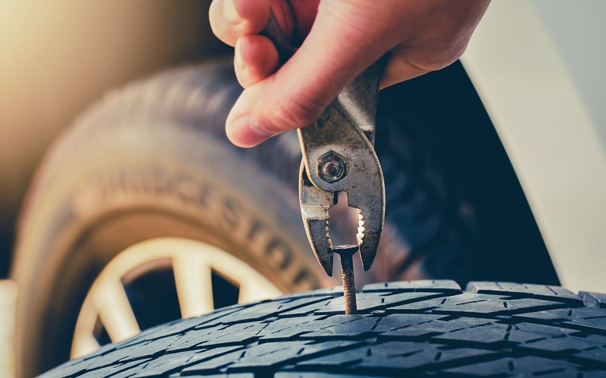

Для тестирования в покрышку был залит необходимый объем герметика, после чего колесо легкового автомобиля наехало на металлический стержень, оставив прокол диаметром 1 см. Как только стержень извлекли, отверстие закрылось всего за секунду. Последующие испытания показали, что прокол в 2 см герметизируется за 4 секунды.
Контроль остаточного давления в шине осуществлялся в течение трех дней с использованием грузового автомобиля в стандартных условиях. Падение давления наблюдалось исключительно после извлечения объекта, который привел к повреждению, и после восстановления герметичности шина сохранила все свои эксплуатационные характеристики.
