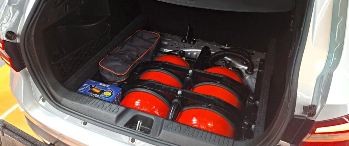

На выставке «Комтранс» была представлена обновленная версия Vesta SW Cross CNG с усовершенствованной системой хранения метана. Вместо одного большого баллона на 90 литров используются два по 45 литров, что улучшает размещение и экономит пространство.
Идея перевести модель Весту на сжатый природный газ привлекает своей рациональностью и современными тенденциями. Восемь лет назад АвтоВАЗ инициировал проект по выпуску автомобилей Vesta, оснащенных газобаллонным оборудованием для работы на метане, редуктором и системой управления впрыском. Однако через три года производство газовых моделей Лада Веста было приостановлено, а сама инициатива «метанизации» автотранспорта была отложена.
Сегодня проект Lada Vesta вновь обретает вторую жизнь. На выставке «Комтранс» этого года разработчики АвтоВАЗа и компании АСТ представили обновленную версию SW Cross CNG с усовершенствованной системой хранения метана. Независимо от мнений, новая версия машины демонстрирует впечатляющую и многообещающую систему питания. В настоящее время используется итальянское оборудование — это лучший выбор для легкового транспорта на CNG. Баллоны, хоть и китайского производства, имеют хорошее качество и стоят значительно дешевле, чем польские, турецкие или итальянские аналоги. Однако на выставке представили Весту с итальянскими баллонами; как пояснил менеджер, это был рабочий прототип.
Интересным решением стало использование двух баллонов по 45 литров вместо одного на 90 литров. Два баллона легко помещаются в нишу под запаску, существенно не изменяя конструкцию дна автомобиля, в то время как один большой баллон занимает 60% пространства в багажнике. Участие Vesta Cross CNG в выставке — это также отличный способ показать автомобилистам, как можно решить проблему с размещением газовых баллонов, что является важным фактором, поскольку многие автолюбители отказывались от метана именно по этой причине.
