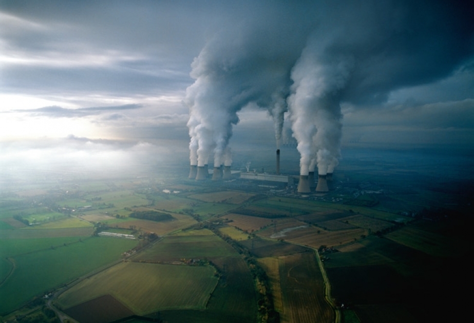

Предложенный учеными метод открывает новые горизонты в решении проблемы глобального потепления. Ведь углекислый газ и метан являются основными виновниками изменения климата, и их эффективная утилизация — одна из приоритетных задач современной науки.
