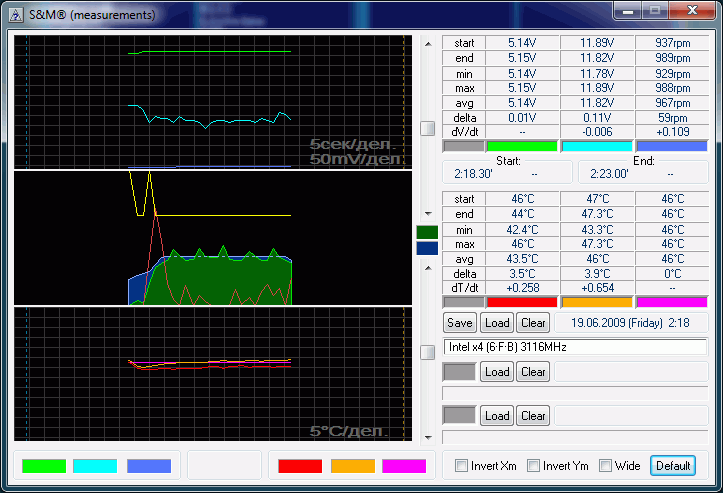

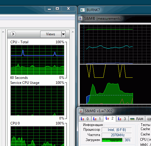

Немного тестов.
1 таск BurnK7
Painkiller
Painkiller & software clock control
Quake3
Графики:
Зеленый - загрузка процессора,
Желтый - частота процессора
Q6600 3.1G (346*9)
p.s.
В качестве программного контроля я использовал C&QC2.

Немного тестов.
1 таск BurnK7
Painkiller
Quake3
Графики:
Q6600 3.1G (346*9)
p.s.
