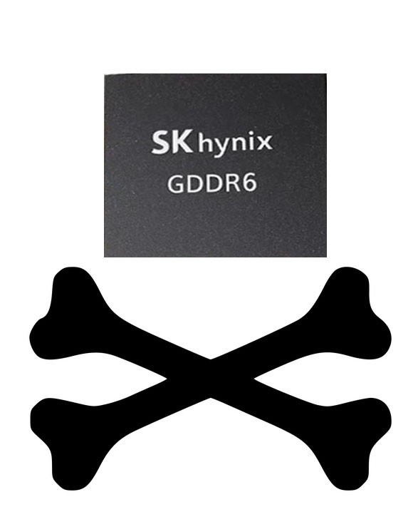

Уже ни для кого не секрет, что многие видеокарты RTX3060 Ti с памятью Hynix на борту часто выходят их строя. Появились подробности какая именно память сгорает чаще всего.
Ранее я уже писал про большое количество видеокарт RTX3060 Ti, вышедших из строя из за установленной на них проблемной памяти Hynix. История получила свое продолжение. Подобных карт поступает в ремонт все больше и больше. Владельцам сервисных центров удалось выяснить, что выходит из строя память определенной маркировки. А именно, в основном сгорают чипы Hynix  с маркировкой H56G32CS4DX и партнамбером - 005, имеющие продукт статус - CS. Продукт статус CS означает предрелизную версию памяти для отладки, устанавливать ее на коммерческие видеокарты не желательно. Однако, вместо того чтобы вывозить данную память грузовиками на свалку, ее поставляли вендорам для производства видеокарт. Видимо сказался дефицит чипов во время пандемии и нужно было устанавливать на карты хоть что то из имеющегося в наличии.
Отлаженная память имеет уже статус MP (Mass Prodaction) и вот только ее и нужно устанавливать на изделия для розничной продажи. Так же выяснилось, что данная  память умирает не сразу, а через некоторое время после начала эксплуатации. Одна из причин - деградация кристалла чипа от температурного воздействия, то есть память не способна продолжительно работать на заявленных заводских параметрах. Усугубляет проблему недостаточно эффективная система охлаждения, особенно на бюджетных представителях линейки RTX3060 Ti. Видеопамять способна прогреваться на них до 90 и даже 100 градусов. Память GDDR6 Samsung таких проблем не имеет и практически не выходит из строя. Проверить наличие на видеокарте определенной памяти можно с помощью программы GPU-Z, но она не покажет саму маркировку чипов. Чтобы увидеть маркировку, нужно обязательно разбирать видеокарту, а это может привести к потери гарантии на нее.
