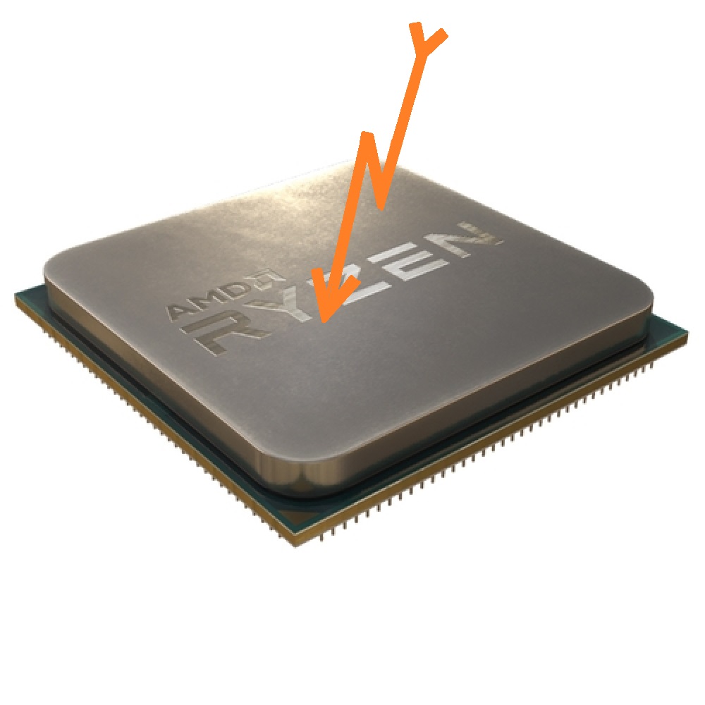

Результаты интересные и немного пугающие.
  Пользователь реддита под именем PM_ME_ThermalPaste (он же ClockCruncher на HWbot) опубликовал на днях результаты своего эксперимента по нахождению безопасного порога напряжения при разгоне процессоров Райзен второго поколения. К делу он подошел серьезно и использовал четыре одинаковых комплекта топового железа, которые включали в себя материнскую плату Crosshair VII Hero, 360-мм водянку и комплект памяти на самсунг B-die, работающий при напряжении 1.4 вольта. По истечении шести месяцев были получены следующие данные:
I tested the each 2700x at a different voltage ranging from 1.375v to 1.425, here are the voltages for each 2700x and their temps at each voltage.
2700x sample 1 - 1.425v, max of 65c while gaming/daily tasks - saw degradation of around 100mhz at the same voltages within 3 months
2700x sample 2 - 1.4v, max of 60c while gaming/daily tasks - saw degradation in around 3 months and 2 weeks
2700x sample 3 - 1.385v, still around 60c while gaming/daily tasks, saw degradation in just shy of 4 months
2700x sample 4 - 1.375v, max of 58c - no degredation after just above 6 months now
   Как можно видеть, три экземпляра из четырех рано или поздно потеряли 100 мгц от стабильного разгона при использовании в бытовых задачах, и только один процессор, напряжение которого было ограничено на отметке 1,375в, сохранил изначальный разгонный потенциал. Во всех случаях температура не превышала 65 градусов, поэтому влияние высоких температур винить не приходится.
Следует уточнить, что полученные результаты распространяются только на ручной разгон с фиксацией постоянного напряжения. Хотя автоматический буст и предусматривает подачу напряжения свыше 1.4в, это можно считать относительно безопасным, поскольку воздействие ограничено по времени. Но настроить понижающий офсет пожалуй все-равно не помешает :). Лично же для себя я сделал вывод, что не следует повышать напряжение на Райзены свыше 1.35в на постоянной основе.
