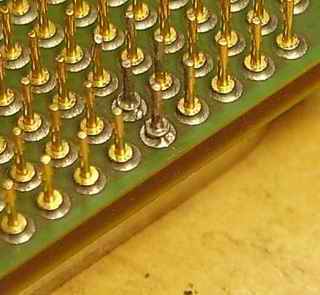

По своей глупости и безалаберности я, не заметив того, что немного погнул процессору ноги (при его шлифовке), приложив немалые усилия, воткнул его в сокет, и тем самым, загнул их окончательно.
Пытаясь разогнуть обратно, отломал одну под корень…

На ноге
Теперь паяльником просто прогреваем шляпку ноги и отпаиваем, а затем так же припаиваем. Главное не давать флюсу (я использовал жидкий, какой-то ЗИЛ) касаться стержня, иначе расчленить стержень и ножку безболезненно для последней будет очень сложно, припаяется намертво!

А вот результат:
До
После
Для того чтоб припаять отломанную, пришлось сначала отпаять крайнюю…
