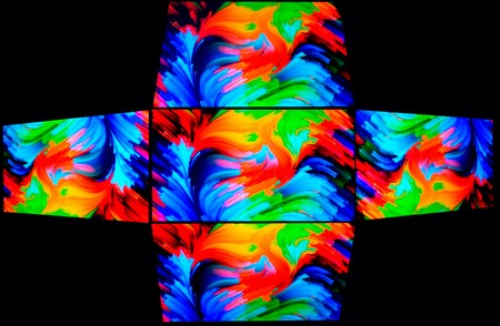

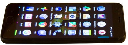

Углы обзора широкие, заметных отклонений в цветопередаче не наблюдается.
Белый цвет выглядит натуральным, хотя оттенок достаточно «холодный».
Не возникает претензий и к цветопередаче черного цвета. Подсветка равномерная, выраженного отклонения по оттенкам не наблюдается.
