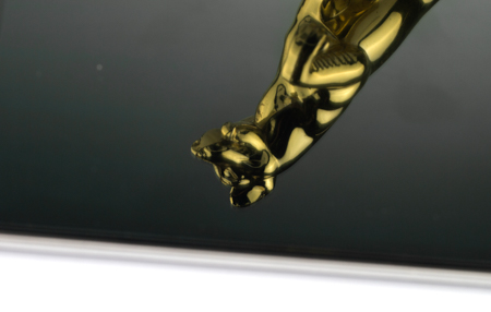

Никаких «хитрых» технологий производитель не использовал, марка установленного защитного стекла не указана. Стоит отметить, что сенсор не совсем хорошо откликается на действия пользователя.

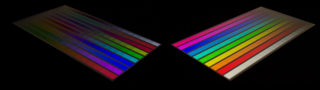

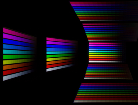

Углы обзора скромные по меркам IPS матриц.

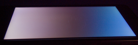

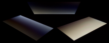

При диагональных углах обзора заметно значительное выгорание темных областей.
Серый градиент обильно окрашивается в разные цвета. Это заметно при использовании смартфона и может доставлять дискомфорт.

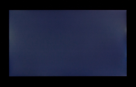

Равномерность подсветки хорошая, проблем с проклейкой нет.
Glow-эффект выражен больше обычного.

По всей видимости, используется одна из технологий безвоздушной склейки.

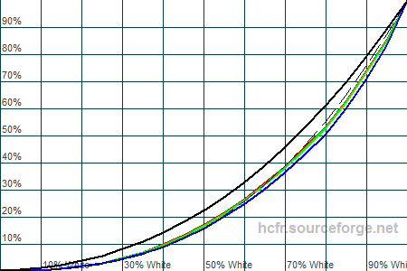

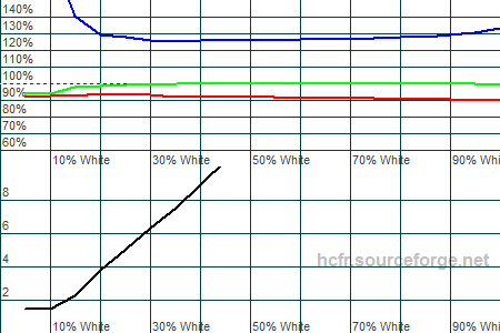

Гамма-кривые отклоняются от референсного значения менее чем на 15%.

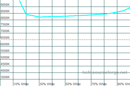

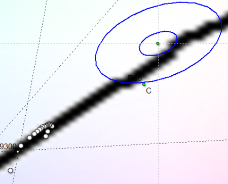

Цветовая температура явно завышена.
Из цветовых каналов не лучшим образом настроен лишь синий.
Цветовой охват немного отличается от стандарта sRGB.
Как следствие, точки серого клина даже рядом не стояли с границами DeltaE<10.
