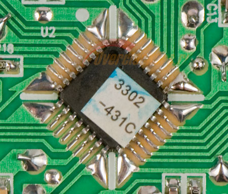

«Мозгами» данного ИБП является небольшой восьмибитный микроконтроллер MC9S08.

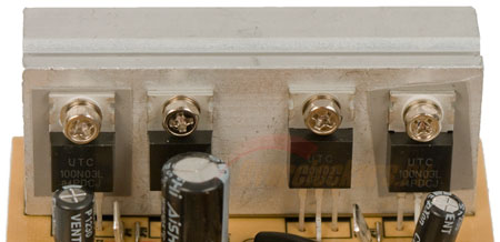

В крайней левой части платы расположены четыре силовых мосфета 100N03L, закрепленные на алюминиевом теплоотводе (брусок 70 х 28 х 27 мм с двумя продольными пазами):
Два из них закреплены с использованием изоляционных прокладок, все – без применения термопасты.

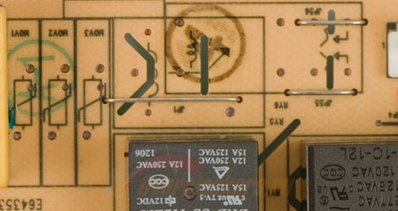

Вообще, на плате много перемычек. Так, отсутствуют дроссель и варистор в входном фильтре, почему-то не распаян предохранитель в цепи подключения аккумулятора… Экономили на всем, что только можно.

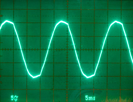

Видно, что зависимость времени автономной работы от мощности нагрузки нелинейная, и уже после 150 Вт кривая становится более пологой. При этом форма сигнала выходного напряжения также изменялась. Для начала – форма сигнала сетевого напряжения:

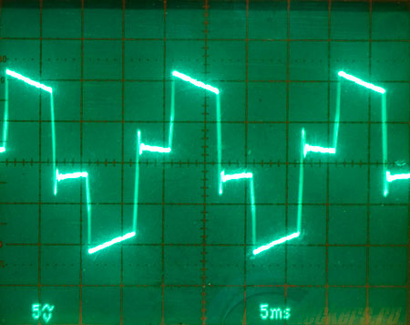

… 150 Вт…

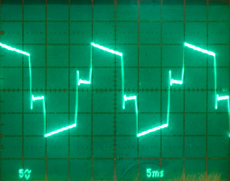

… 250 Вт…

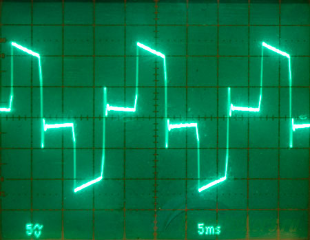

… И при нагрузке 250 Вт на почти полностью разряженной батарее:
Заметно, что заявленная производителем «двухступенчатая аппроксимация синусоиды» из-за несовершенства схемы теряет свою «ступеньку» и превращается в искаженное подобие прямоугольных импульсов.
