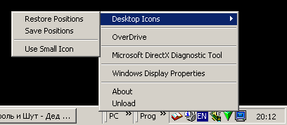

Двойным щелчком по ней открывается главное окно программы "[V.Control] OverDrive", правой кнопкой открывается меню.
Меню состоит из таких пунктов:
Где пункт [Desktop Icons] открывает подменю с пунктами [Restore Positions] - восстановить положение иконок рабочего стола, [Save Positions] - сохранить положение иконок рабочего стола (эти два особенно полезны при частой смене видеорежимов, когда иконки хаотически смещаются), [Use Small Icon] - использовать для рабочего стола маленькие иконки (примерно через месяц после свежей установки Windows мне начинает хотеться воспользоваться этой функцией :).
Пункт [OverDrive] открывает главное меню программы, о котором ниже.
[Microsoft DirectX Diagnostic Tool] открывает средство диагностики DirectX (dxdiag.exe).
[Windows Display Properties] открывает стандартные свойства рабочего стола (экрана) Windows.
[About] выводит информацию о программе и содержит кнопку включения автозагрузки.
[Unload] выгружает программу из памяти.

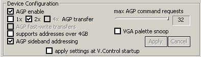

[Device Configuration] управляет режимами AGP:
это включение/выключение AGP; скорость передачи данных, поддержка Fast Writes, Sideband Addressing; поддержку адресов выше 4 ГБ; максимальное количество запросов команд по AGP, изменение палитры VGA и уже знакомые кнопки [Apply], [Cancel], [apply settings at V.Control startup].

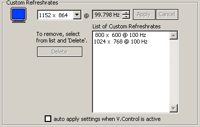

[Custom Refreshrates] позволяет установить собственные частоты обновления для различных видеорежимов
В разделе [Custom Refreshrates] выберите видеорежим для установки частоты обновления из списка и установите для него собственную частоту из переключателя правее, нажмите [Apply]. Выбранный видеорежим и частота будут протестированы (как и при разгоне) и будет запрошено подтверждение (нажмите ОК для сохранения изменений). В список [List of Custom Refreshrates] будет добавлен выбранный видеорежим. Включите чекбокс [auto apply settings when V.Control is active] для автоматического применения указанных видеорежимов.
