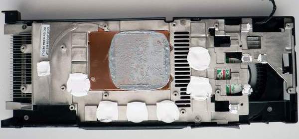

Изменения коснулись не только PCB. Новая версия GeForce GTX 260 будет оснащаться новой системой охлаждения, которая хоть и похожа на старую, но имеет ряд отличий. На верхней фотографии запечатлена новая версия штатной системы охлаждения, а на нижней — старая:
Как можно заметить, изменения хоть и незначительны, но направлены они, опять-таки, на снижение себестоимости изготовления. Так, площадь медного основания радиатора уменьшилась, а индивидуальные термопрокладки для памяти и системы питания уступили место более дешёвым, которые накрывают сразу несколько микросхем.
Кроме того, система охлаждения лишилась крышки, которая на старой версии крепилась с оборотной стороны. Смысл в её использовании, после переноса всех микросхем памяти с оборотной стороны на лицевую, пропал.
