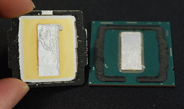

Для снятия крышки с процессора Core i9-10900K сгодилась уже существующая версия приспособления Delid Die Mate 2, не потребовался даже нагрев крышки феном, но сдвиг теплораспределителя был осуществлён в два захода, с переустановкой относительно начального положения на 180 градусов.
