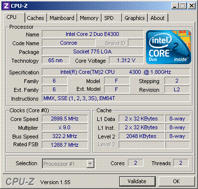

1) Напряжение ЦП в пределах от 1.262V до 1.362V, т.к. стоит на Auto режиме, потому что предел ручного подъёма напряжения 1.3V. 2) Также пришлось повышать напряжение на память до 2.25V и на северный мост до 1.4V. 3) Работает стабильно на шине 325MHz. При подъёме выше начинает выдавать ошибки до 332MHz включительно. На 333MHz перестаёт грузиться. Разгон упёрся в память и не велик запас мат.платы

Процессор (ядро) Intel Core 2 Duo (Conroe)
Штатная частота 1800
FSB при штатной частоте 200.0
Разгон, максимально стабильная частота (FSB x Ratio) 2925 (325 x 9.0)
Прирост частоты, МГц 1125
Прирост частоты, % 62
Напряжение питания (Vcore) 1.32
Материнская плата ASUS P5KPL-CM
Версия биоса на материнской плате 0608
Кулер ASUS V72
Максимальная температура процессора после разгона 67
