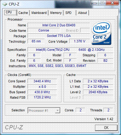

Результат разгона Intel Core 2 Duo (Conroe)
61%
разгон
3440 430 x 8.0
частота разгона
2133 266 x 8.0
штатная частота
Можно и больше, но память мешает (860Gz 2*2Gb)
Технические параметры разгона
| Процессор (ядро) | Intel Core 2 Duo (Conroe) |
| Штатная частота | 2133 |
| Разгон, максимально стабильная частота (FSB x Ratio) | 3440 (430 x 8.0) |
| Прирост частоты, МГц | 1307 |
| Прирост частоты, % | 61 |
| Напряжение питания (Vcore) | 1.376 |
| Материнская плата | P5K Pro |
| Версия биоса на материнской плате | 1001 |
| Кулер | Scythe Infinity |
| Максимальная температура процессора после разгона | 52 |
