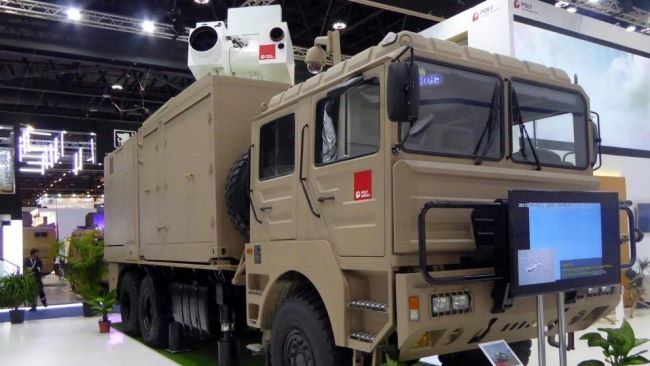

Silent Hunter на выставке вооружений. Фото: odin.tradoc.army.mil

Саудовская Аравия приобрела SkyShield для защиты критически важной инфраструктуры. Система была разработана совместно с китайскими специалистами и изначально показала многообещающие результаты. Однако бывший сотрудник, ответственный за координацию проекта, теперь подверг её критике. Лазерное уничтожение занимает до 30 минут.
«Несмотря на хорошие показатели во время испытаний, эффективность SkyShield в реальных условиях оказалась ниже обещанной», — цитирует его Defence Blog.
По его словам, «в некоторых случаях для гарантированного уничтожения дрона требовалось от 15 до 30 минут непрерывного лазерного наведения и многократного обстрела». Это делает, по крайней мере, компонент Silent Hunter практически непригодным к использованию. Заявленная максимальная дальность уничтожения дрона составляет 4 км. Обычный дрон-камикадзе летит со скоростью около 180 км/ч.
Таким образом, он преодолевает расстояние в 4 км менее чем за 1,5 минуты. Даже небольшие квадрокоптеры часто легко развивают скорость до 50 км/ч, то есть преодолевают это расстояние за 5 минут. При необходимом времени стрельбы от 15 до 30 минут у дрона будет достаточно времени, чтобы достичь моста, подстанции или нефтеперерабатывающего завода и атаковать их.
Недостаточная эффективность обусловлена несколькими причинами. По словам эксперта, пыль и песок мешают оптическому сопровождению лазерного оружия и снижают мощность лазерного луча. Длительное время захвата цели и стрельбы также приводит к чрезмерному износу оптической системы.
Из-за жары в пустыне Silent Hunter потребляет много энергии на охлаждение и, следовательно, не может работать на полной мощности. Кроме того, лазеру, установленному в контейнере на грузовике, требуется довольно много времени для подготовки к использованию после прибытия на место. Для эффективной работы Silent Hunter требуется обширная ровная местность с прямой видимостью цели. Однако такие идеальные ландшафтные условия отсутствуют во многих местах, где расположена защищаемая инфраструктура.
