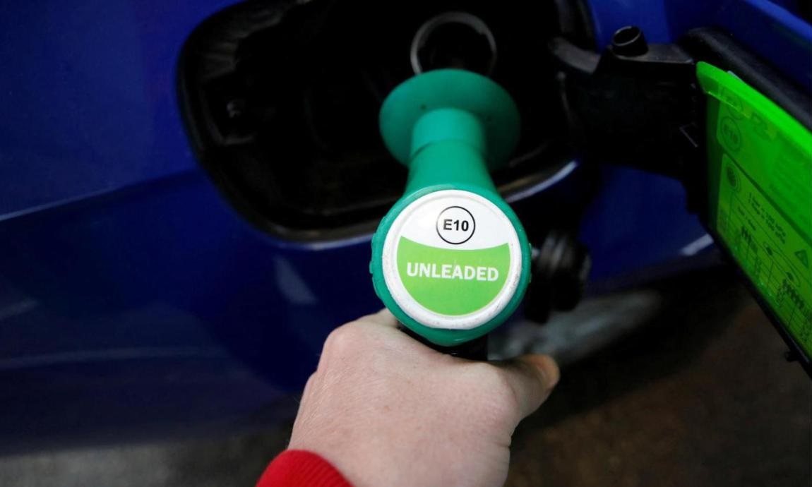

На автозаправках Европы на бензонасосах всё чаще можно заметить обозначение «Е10». «Е» означает биоэтанол, число указывает, сколько этанола примешивается к бензиновому топливу, то есть 10 процентов. С 2023 года Е10 постепенно внедряется на заправках. Он заменяет бензин Е5 (это привычное стандартное топливо, которое используется в любом автомобиле с бензиновым двигателем).
Фото: REUTERS
Биоэтанол — это топливо, изготовленное из растительных материалов, таких как сахарный тростник, кукуруза и пшеница. Биомасса ферментируется, образуя этанол, то есть обычный спирт. Поскольку при сжигании этанола образуется столько же CO2, сколько растения поглощают во время роста, выбросы можно сократить, добавляя биоэтанол к ископаемому топливу.
