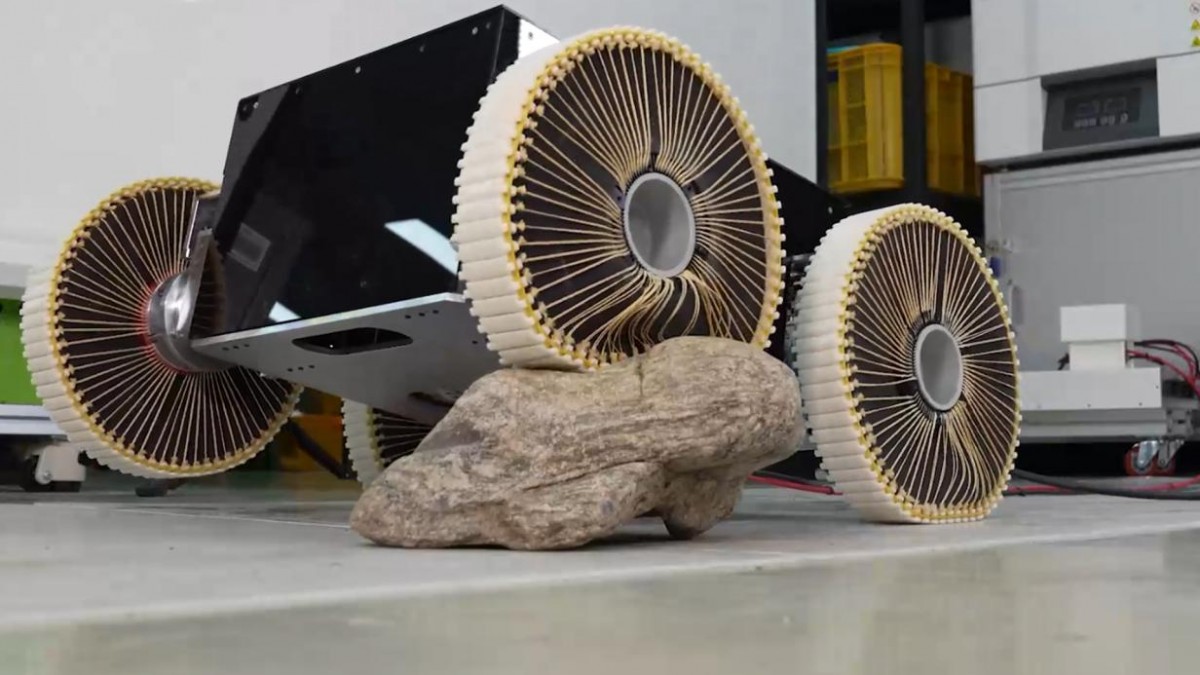

Регулируемое и трансформируемое колесо было разработано под руководством Корейского института машин и материалов. Безвоздушные шины востребованы в космической отрасли.

Фото: Корейский институт машин и материалов Колесо состоит из большого количества звеньев цепи, так называемого «умного цепного блока». Звенья удерживаются спицами, которые могут иметь различное натяжение.
Если тросы спиц натянуты, безвоздушное колесо имеет круглую форму. Лишь несколько звеньев цепи касаются земли, поэтому сопротивление трения небольшое. Тросы спиц можно ослабить на бездорожье. Звенья на нижней стороне колеса могут относительно точно адаптироваться к местности и обеспечить большую поверхность контакта.
При разработке колес ученых вдохновляло поверхностное натяжение капель воды, пишут инженеры в своем исследовании, опубликованном в журнале Science Robotics. В невесомости капля воды имеет круглую форму из-за сцепления ее молекул, но может гибко деформироваться при ударе о предметы.
Механизм адаптации к местности относительно прост. Тросы спиц натягиваются или расслабляются вместе посредством зажимов в ступице колеса. Новое изобретение было протестировано на четырехколесном роботизированном транспортном средстве и самобалансирующейся двухколесной инвалидной коляске. Как оказалось, колеса способны преодолевать препятствия, радиус которых до 1,2 раза превышает радиус шины. Колеса также хорошо справляются с большим весом (коляска весила 120 килограммов).
