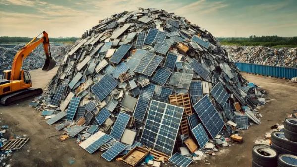

Изображение из открытых источников До сих пор переработка солнечных панелей и соответствующих модулей была сосредоточена в первую очередь на стекле, алюминии и других простых в обработке материалах. По оценкам экспертов, более 85% материалов, из которых изготовлены фотоэлектрические модули, в настоящее время без проблем могут быть переработаны.
