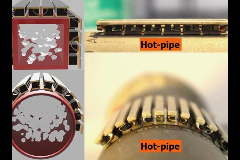

Гибкий плоский термоэлектрический генератор (вверху) и обернутый вокруг трубы горячего водоснабжения. Пенсильванский государственный университет
Созданное в сотрудничестве между Университетом штата Пенсильвания и Национальной лабораторией возобновляемой энергии, экспериментальное термоэлектрическое устройство состоит из нескольких плоских квадратных модулей.
Точнее, он состоит из 12 прямоугольных полос по шесть пар в каждой, с гибкой подложкой из металлической фольги, соединяющей эти полосы друг с другом. В отличие от ранее разработанных плоских, жестких систем, такая конструкция позволяет обернуть устройство из 72 пар вокруг труб горячего водоснабжения или любых других типов труб, которые нагреваются в доме, на заводе или в любом другом учреждении.
Как и в других термоэлектрических устройствах, электрический ток генерируется при перемещении электронов от нагретой внутренней стороны каждой пары к ее более холодной внешней стороне - чем больше разница температур между двумя поверхностями, тем сильнее ток. Электричество может быть направлено в сеть или использовано для зарядки аккумулятора.
