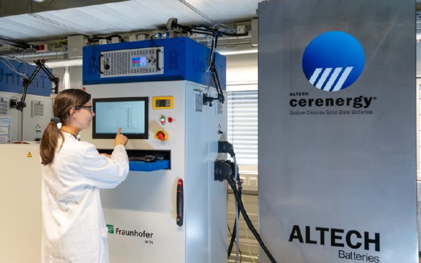

Австралийская компания Altech Batteries объявила    о том, что ее первый прототип батареи Cerenergy ABS60 запущен в эксплуатацию и успешно работает в испытательной лаборатории ее партнера по совместному предприятию Fraunhofer IKTS в Дрездене, Германия.
https://www.ess-news.com/wp-content/uploads/2024/10/Altech-Batteries-Cerenergy-prototype.jpg
Прототип твердотельного аккумулятора Cerenergy ABS60 на основе хлорида натрия емкостью 60 kWh был интегрирован в специально разработанную испытательную станцию.  Как сообщается, целью интеграции было обеспечение ежедневных циклов зарядки и разрядки для регулярной оценки эффективности аккумулятора. Это также позволило проверить его на стабильность и общую производительность в реальных условиях.
