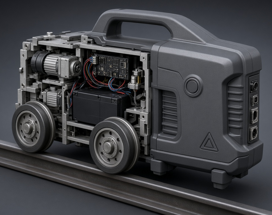

Обычные путеизмерительные тележки ставят сразу на два рельса. Они чувствительны к перекосам, просадкам и грязи: колёса могут заклинить, тележка — сойти с рельсов, а измерения — «поплыть». Открытые механизмы страдают от щебня, влаги и льда. К тому же тележка тяжёлая и громоздкая — её трудно быстро поставить на путь и так же быстро убрать. У похожего китайского устройства энкодер стоит на ведущем колесе: если оно проскальзывает, погрешность накапливается.
Изображение: Grok
Инженеры разделили колёса: одно ведёт робота, второе — измерительное, и оно связано с энкодером. Так привод больше не мешает замерам, так как вибрации и проскальзывание ведущего колеса не искажают счёт. Дальше в дело вступает лазерный модуль: он светит на второй рельс и работает как «виртуальная шпала», связывая точки на обеих нитях. Робот едет по одному рельсу, точно замеряет его длину, а длину параллельного вычисляет по геометрии. Ещё один датчик следит за стыками: на разрыве луч перестаёт отражаться от металла и попадает в пустоту — это и фиксируется как стык. Считает робот сам, без человека.
