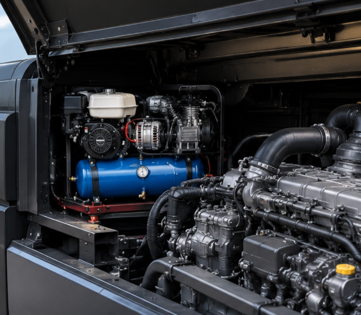

Изображение: ChatGPT
В основе решения — встроенная автономная компрессорная установка. Она объединяет компрессор, соединённый с ресивером пневмостартера, и малообъёмный бензиновый двигатель внутреннего сгорания с ручной системой пуска. Бензиновый агрегат приводит в движение компрессор, который нагнетает воздух в ресивер. Тот же бензиновый двигатель оснащён генератором электрического тока, подключённым к штатным аккумуляторным батареям транспортного средства. Он и обеспечивает их зарядку. Таким образом, установка не требует внешних источников энергии и может работать полностью автономно.
Система позволяет многократно и автономно выполнять полный цикл пуска дизеля. Сначала восстанавливается заряд аккумуляторных батарей, затем штатный электрический маслозакачивающий насос, питаемый от АКБ, прокачивает систему смазки дизельного двигателя. После этого в ресивер нагнетается сжатый воздух, и дизель запускается пневмостартером. Такой порядок операций обеспечивает безопасный запуск и снижает износ деталей двигателя за счёт предварительной подачи масла к трущимся поверхностям.
