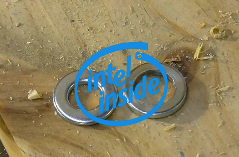

Итак, конструкция сокета LGA1700 имеет свои особенности. В результате прямоугольной формы происходит небольшая U-образная деформация процессора, что приводит к плохому контакту кулера. Как оказалось, есть простое решение, позволяющее снизить кривизну до минимальных значений. Для этого нужно открутить механизм сокета, оставив процессор внутри. После этого, прежде чем вкручивать идущие в комплекте болты, нужно установить 4 шайбы, позволяющие избавиться от кривизны сокета. Авторы тестирования дали несколько рекомендаций относительно необходимой толщины шайб. Но в данном случае эта информация может быть актуальной исключительно для конкретной материнской платы. Именно поэтому придётся самостоятельно определить наиболее подходящую для вас форму и размер удерживающей шайбы.
После возвращения механизма на место были проведены масштабные тесты. Увидеть результат работы шайб можно на изображении выше. Получается, что четыре широких шайбы увеличили стабильность материнской платы под сокетом, а температура процессора Core i9 12900K упала на 5 градусов. Эксперты уверены, что всё проделанное выше доступно большинству пользователей. Это значит, что можно обойтись малой кровью, сохранив стабильность системы, повысив её эффективность, а главное: потратив на это сущие копейки. Стоит учитывать, что авторы покупали довольно дорогие шайбы, тогда как на ближайшем рынке их можно взять на 1 евро штук 100.
