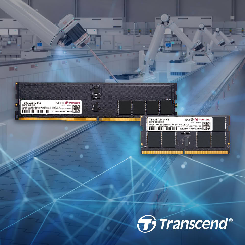

Transcend представила новые модули оперативной памяти DDR5-6400 емкостью до 64 ГБ, рассчитанные прежде всего на промышленное оборудование, системы Edge AI и другие встраиваемые устройства.
Transcend расширила ассортимент оперативной памяти решениями, которые рассчитаны не на обычные домашние компьютеры, а на оборудование с более жесткими требованиями к надежности. Компания выпустила DDR5-6400 CUDIMM и CSODIMM с объемом до 64 ГБ на один модуль. Память предназначена для промышленного оборудования, систем Edge AI, автоматизации производства и других встраиваемых платформ, где одновременно нужны высокая пропускная способность и стабильная работа в течение длительного времени.
Источник: Transcend
Главная особенность новинок — возможность получить 64 ГБ непосредственно на одном модуле. При скорости 6400 MT/s этого достаточно для обработки больших объемов данных без необходимости использовать несколько модулей меньшей емкости. При этом Transcend сохранила низкое рабочее напряжение DDR5 на уровне 1,1 В.
Для работы на такой скорости модули получили Client Clock Driver (CKD). Он принимает тактовый сигнал от системы, буферизует его и формирует заново, что помогает уменьшить влияние помех и джиттера на передачу данных. Это особенно важно для оборудования, которому приходится постоянно работать с большими потоками информации.
Еще одна особенность связана с питанием. На самих модулях установлен PMIC, который отвечает за управление и распределение напряжения. Такое решение позволяет точнее контролировать питание памяти и уменьшить влияние его колебаний на работу системы. Transcend предусмотрела и несколько механизмов контроля состояния модулей. В SPD-чип встроен температурный датчик, поэтому система может отслеживать нагрев памяти в реальном времени. Дополнительно используется TVS, защищающий компоненты от скачков напряжения.
Для повышения надежности обработки данных применен On-Die ECC. Этот механизм находится непосредственно в микросхемах DDR5 и способен обнаруживать и исправлять однобитные ошибки. В результате сама память получает дополнительный уровень контроля еще до того, как данные передаются остальным компонентам системы.
При этом CUDIMM и CSODIMM отличаются конструкцией и предназначением. CUDIMM рассчитан на соответствующие полноразмерные системы, тогда как CSODIMM имеет более компактный формат и подходит для оборудования, где пространство внутри корпуса ограничено. При одинаковом максимальном объеме в 64 ГБ оба варианта работают на скорости DDR5-6400.
Transcend также сообщает, что новые модули разрабатываются и производятся на Тайване. Компания предоставляет на них ограниченную пожизненную гарантию и техническую поддержку. Основной сферой применения производитель называет промышленное оборудование, Edge AI, автоматизацию и другие системы, которым требуется большой объем оперативной памяти при постоянной нагрузке.
