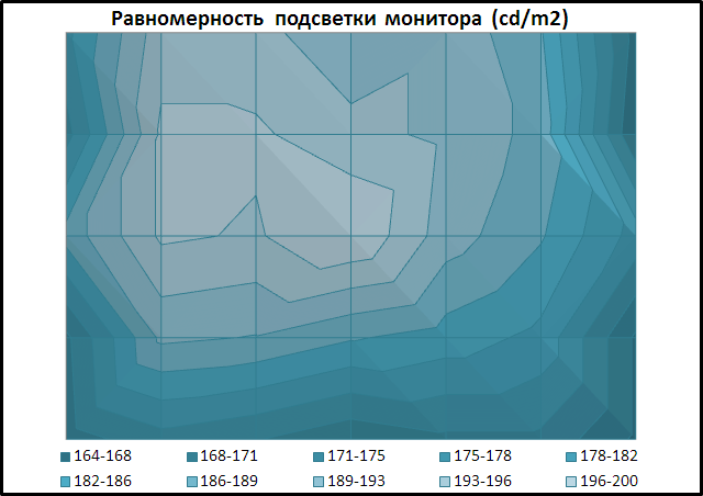

Равномерность подсветки монитора и цветовой температуры по полю экрана проверялась в тридцати пяти точках при установленной яркости дисплея в 200 нит. За основу всех подсчетов (отклонений) берутся данные из центральной точки.
Среднее отклонение от центральной точки составило 8.1%, а максимальное – 18%. Результат средний и явно хуже, чем был получен у протестированного ранее экземпляра Dell U2414H. Без сомнения, есть вероятность, что тогда мне попался очень удачный Dell, но ничего не поделаешь. Цифры есть цифры, и LG 24MP76HM в данном вопросе не повезло – среднее значение оказалось вдвое выше, а вот максимальное сопоставимо.
По представленной диаграмме поверхности можно наглядно увидеть, как сосредоточен уровень яркости по полю матрицы. Наиболее яркие участки смещены от центра в верхнюю область. Из четырех углов наиболее заметно затемнены лишь два правых. Два противоположных им отличаются чуть большей яркостью.
Подобная неравномерность подсветки (по яркости белого поля) в целом не бросается в глаза, пожалуй, за исключением углов в некоторых ситуациях, да и то если присматриваться. Паразитные оттенки обнаружены не были. Равномерность цветовой температуры на глаз нормальная. Более подробно об этом чуть позже.

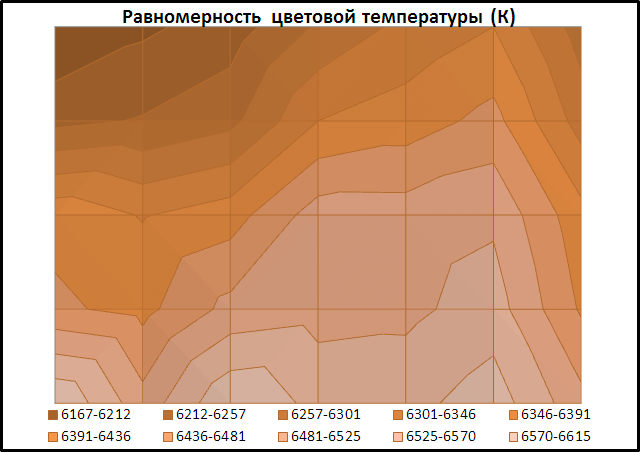

Теперь вернемся к рассмотрению равномерности цветовой температуры на всей площади экрана. Установленная яркость осталась неизменной – 200 нит в центральной точке.
При тестировании использовались ручные настройки ЦТ для получения 6500K. Среднее отклонение оказалось на уровне 1,7%, а максимальное составило 5,2%. Результат несколько выше среднего «по больнице», но при этом снова заметно хуже, чем у протестированного ранее Dell U2414H.
Полученный диапазон цветовой температуры составил 6167-6615 Кельвин, что почти на 150 Кельвин меньше стандартной разницы в 600K, выявленной у большинства протестированных мониторов. Построенная диаграмма поверхности никак не напоминает таковую по равномерности подсветки (по уровню яркости). Цветовая температура увеличивается сверху вниз и по диагонали на нескольких участках. Минимум был обнаружен в левом верхнем углу, а максимум в нижнем.
Подобная средняя равномерность ЦТ по полю экрана не должна сильно сказаться на ваших впечатлениях о мониторе. Хотя если вы любите придираться, то разницу увидеть сможете.
