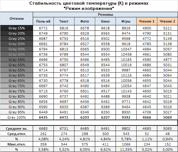

Результаты данной таблицы представляют собой отклонения точек серого клина по оси X. Вертикальную ось они не затрагивают, а поэтому оценить наличие паразитных оттенков можно лишь по CIE диаграмме из подраздела «Гамма-кривые, баланс серого и результаты UDACT».
В основных режимах монитор продемонстрировал средние результаты. Самый же минимум (будто после калибровки) был найден в пресете «Чтение 2». Результат в 0.94% в среднем и 3% в максимуме – тому доказательство.
Внесение ручных корректировок для приведения точки белого к 6500К увеличило отклонения. Исправить это обстоятельство помогла произведенная калибровка. Благодаря ей среднее отклонение остановилось на уровне 0,99%, а максимальное на 3,02% соответственно. Очень хороший результат, но могло было чуточку лучше.

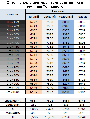

Теперь рассмотрим результаты специальных режимов ЦТ Темп.цвета., коих у монитора LG 24MP76HM всего четыре, причем первый из них («Теплый») выставлен по умолчанию и его значения совпадают со столбцом «Пользовательский» из первой таблицы данного подраздела тестирования. Изучим оставшиеся пресеты:
Отмечу несколько фактов в удобной форме:
- Можно заметить, что повторяется ситуация, как и со многими последними мониторами компании LG;
- Специальный пресет ЦТ под названием «Пользователь» со значениями RGB 50/50/50 чисто визуально полностью соответствует режиму «Теплый», а разница в полученных значениях – погрешность измерений;
- На их фоне два оставшихся практически соответствуют своим названиям, но полученные отклонения явно выше (за некоторым исключением в «Холодный») и совсем не соответствуют норме.
Итог же таков - если вы когда-либо планируете воспользоваться ручной настройкой RGB, то можете сразу перевести монитор в режим «Пользователь» – ничего не потеряете. Если лень, то остановитесь на режиме «Теплый», выставленном по умолчанию. Все, как и у нового 27MP75HM.

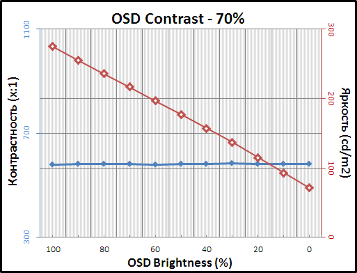

Стабильность контрастности и диапазон изменения яркости
Для изучения стабильности контрастности и диапазона изменения яркости был выставлен режим «Пользовательский». Значение яркости менялось с 100 до 0% с шагом в 10 единиц. Для представленной ниже таблицы измеренные значения были получены через программу HCFR, которая дает возможность более точно оценить уровень черного (три знака после запятой) и соответственно определить достоверный коэффициент контрастности.
Полученный рабочий диапазон яркости составил 71-275 нит при практически неизменном уровне контрастности в ~580:1. Снижение яркости линейно во всем диапазоне. На фоне Dell U2414H результаты несколько разочаровывают. У него при большем коэффициенте контрастности (800:1) диапазон изменения яркости составил 39-266 нит.
В итоге значение верхней границы яркости точки белого в 275 нит у монитора LG 24MP76HM позволит работать с ним в большинстве ситуаций, когда на рабочем месте очень светло или на экран падают отраженные/прямые лучи солнца. А нижнее в 71 нит при работе в затемненном помещении или вечером-ночью окажется нормой лишь для некоторой части потенциальных пользователей, коих, по моему мнению, не меньше половины. Если же этого будет недостаточно, то придется снизить уровень контраста до 50-60%, чтобы достичь ~40 нит, но уже с КК в ~250:1.

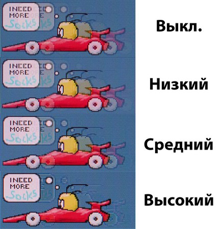

Для увеличения скорости в модели используется технология разгона OverDrive, а соответствующий пункт в меню зовется на русский манер «Время отклика» и может принять четыре различных значения. По умолчанию используется «Средний».
Никаких новых открытий – это уровень практически всех современных мониторов LG с технологией разгона матрицы. Та же длина шлейфов, те же видимые (но не всегда, не везде и не всеми пользователями) артефакты изображения при выполнении простых операций в среде операционной системы, если хорошо приглядываться. Если же забыть об артефактах, то видимых и значительных отличий от пары десятков IPS мониторов 2012-2014 года при прочих равных нет. Как нет их и в сравнении с U2414H.
Теперь посмотрим, как влияет изменение значения параметра «Время отклика» на движущиеся объекты:
При выключении разгона дисплей полностью напоминает многие модели стандарта 1080p, где OverDrive не используется в принципе. Это не самый лучший вариант, если вы являетесь любителем поиграть, однако для всех остальных задач при условии, что вы не хотите видеть ни малейшего артефакта на экране, прекрасно подходит.
Активация значения «Высокий» серьезно усиливает и без того видимые артефакты режима «Средний», а поэтому к использованию однозначно не рекомендуется. Лично с моей точки зрения идеальный баланс большинство пользователей найдет при установке значения «Низкий». Оно уменьшает шлейф совсем незначительно, без каких-либо артефактов. Этот же совет я даю и пользователям многих других современных моделей LG. Другими словами, инженеры компании не меняют своих традиций.
