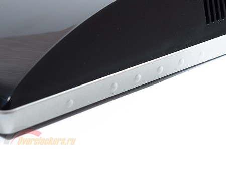

Управление монитором производится посредством шести сенсорных клавиш на нижней грани, одна из которых расположена отдельно и является кнопкой включения и выключения питания.
Соответствующий индикатор белого цвета находится в крайнем правом углу передней рамки. Его свечение не яркое, но если вдруг оно помешает, не составляет проблем выключить подсветку за счет одного из пунктов в меню.
Выше клавиш на передней стороне корпуса приводятся письменные обозначения о функционале каждой из них.
Инженеры LG взяли фишку мониторов серий MX/VX, выпущенных ASUS, и дополнительно обозначили расположение сенсорных клавиш (их рабочие зоны, естественно, шире) с помощью пластиковых точек. Эта находка упрощает взаимодействие с дисплеем, но лишь до момента наступления ночи – там уже приходится ориентироваться, не видя все эти «подсказки». Но стоит найти кнопку доступа в меню, а дальше экранные указатели помогут ничего не перепутать и работать без проблем.

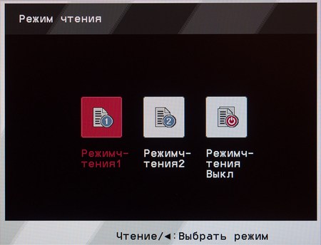

Среди опций с быстрым доступом можно выделить: включение режимов Reader Mode, автоматическую настройку изображения при аналоговом подключении, выбор источника сигнала и переход к меню с дополнительными функциями, среди которых присутствуют и различные заводские режимы.

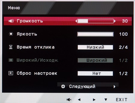

Настройки яркости, громкости, времени отклика, режима работы скалера (заблокировано при HDMI подключении) и сброс всех параметров выделены в один основной раздел. Для того чтобы перейти к оставшимся категориям, необходимо выбрать следующий уровень.

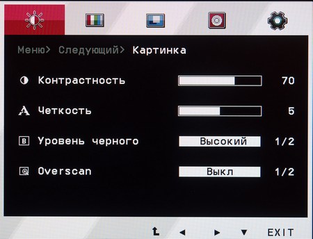

Первая из них с названием «Картинка» предлагает отрегулировать контрастность, четкость (резкость), уровень черного (при HDMI подключении), включить Overscan.

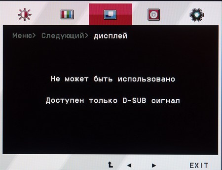

Далее следует раздел «Дисплей» с настройками (частота, фаза, положение картинки на экране), необходимыми при D-Sub подключении. Впрочем, смысла от них я давно уже не вижу, так как автоматическая настройка происходит точно и за пару секунд.

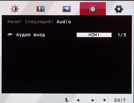

Раздел “Громкость” предлагает выбор источника звукового сигнала.

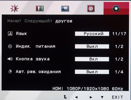

В последнем разделе можно поменять язык локализации, отключить индикатор питания, звук при нажатии клавиш управления и активировать режим “автоматического ожидания”. Здесь же представлена краткая информация по рабочим параметрам монитора – используемый интерфейс, разрешение и частота вертикальной развертки.

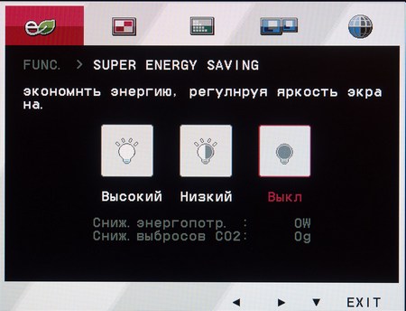

Нажатие клавиши Function приводит к появлению отдельного меню. В первом разделе предлагается включить один из режимов экономии электроэнергии. Удивительно, но изначально активированный “Низкий” по уровню яркости ничем не отличается от “Выкл.”, но при этом блокируются несколько основных параметров для ручной регулировки.

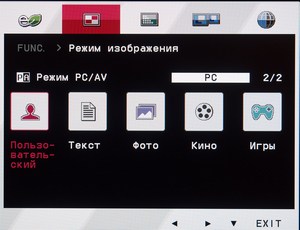

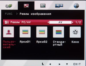

Есть у монитора быстрый переход к заводским режимам изображения, к которым нельзя попасть, войдя в основное меню. Тут их два вида – при подключении к ПК и стороннему источнику изображения (игровая приставка, DVD/BluRay проигрыватели). В данном тестировании проверялись только первые шесть.

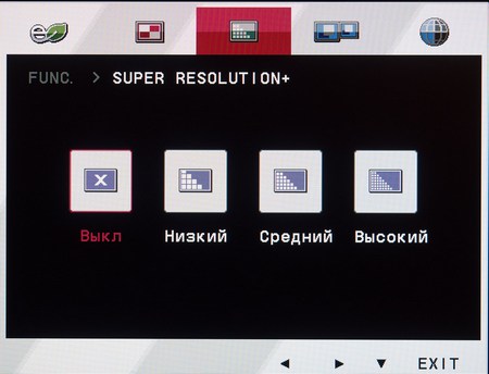

В следующем разделе присутствует настройка новой функции под названием Super Resolution+. По факту это еще один источник увеличения и без того нормальной (адекватной) резкости. Но в данном случае в значительной степени увеличивается именно контурная резкость. Определенную категорию граждан это может порадовать, но любители обычной картинки, без таких вот «улучшений» к ним не относятся.

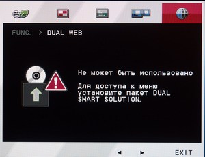

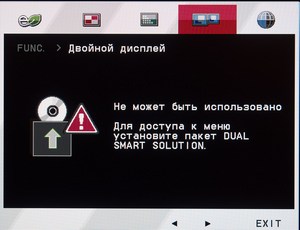

Такие функции, как «Двойной дисплей» и «DUAL WEB», находятся каждая в своем разделе, а их активация и настройки доступны только после установки соответствующего ПО с диска.

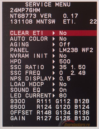

Доступ к сервисному меню можно получить, зажав клавишу Menu при включении монитора. После этого необходимо нажать ее повторно и перед вами в левой верхней части дисплея окажется соответствующее окно.
Из него можно узнать название модели, модель и версию скалера, версию прошивки. Указана и применяемая панель. Среди понятных и доступных для изменения настроек можно отметить Offset и Gain для единственного режима по умолчанию, а также RGB Gain для двух пресетов цветовой температуры. Назначения параметров Aging, HPD, NPS Display и других остались неизвестными.
Напомню, что все изменения настроек в Service Menu вы делаете на свой страх и риск. Без определенных знаний не стоит браться и крутить все, что попадется в руки. Лучше от этого не станет, а хуже – куда вероятнее.
