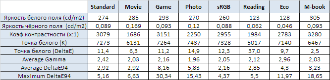

У рассматриваемого монитора присутствует целых восемь предустановленных пресетов изображения Picture Mode. По умолчанию используется Standard со следующими настройками:
- Brightness – 100;
- Contrast – 50;
- Gamma – 3;
- Color Temp. - Normal;
- Sharpness – 5;
- AMA – High.
Изучим полученные результаты, представленные в таблице ниже:
От такого разнообразия режимов глаза разбегаются. С другой стороны, понятно, что использовать их все нет никакого смысла. Начнем с очень высокой яркости практически в каждом из них. Коэффициент контрастности лишь в трех режимах добрался и перешел цифру 3000:1 из ТХ на коробке и не дошел до 5000:1, мелькающих в различных источниках. В других же он не сильно ниже, так что не стоит огорчаться.
Точность установки точки белого в большинстве режимов Picture Mode не радует. Лишь в Movie отклонение находится на среднем уровне и составляет 6.3 единицы DeltaE, а в M-Book ему удалось добраться и вовсе до 2.5. Но есть проблема – многие режимы отличаются повышенной и излишней резкостью. Так что долго в них не проработаешь.
Среднее значение гаммы в изученных пресетах находится в диапазоне 1.96-2.96, что подразумевает следующее – по-настоящему хороших режимов у VW2430H может быть крайне ограниченное количество, что и подтверждают полученные отклонения цветопередачи, выраженные в единицах DeltaE94.

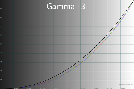

Заводские установки не радуют точностью настройки гамма-кривых, поскольку выбран не самый подходящий режим гаммы. Таким образом, производитель решил сделать картинку на экране более контрастной, чтобы привлечь покупателей, рассматривающих рабочие мониторы на витринах магазинов. Вместе с тем к серому клину нет претензий – точки черно-белого градиента лежат вплотную друг к другу, жаль лишь, что в пределах области с максимально допустимыми отклонениями DeltaE<10, а некоторые даже за ней.

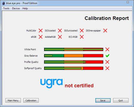

Первоначальный отчет теста UDACT позволяет говорить о том, что для своей цены монитор настроен не так уж и плохо. Зачет по Gray Balance – хорошее начало.

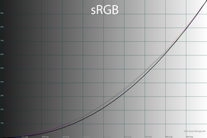

Специальные режим sRGB настроен в целом лучше, но наблюдаются другие проблемы – теперь картинка не достаточно контрастная из-за гамма-кривых, проходящих выше референсной линии.

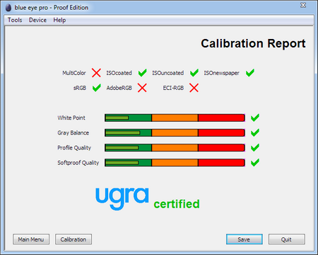

В таком состоянии VW2430H проходит 75% теста с оценкой «отлично». Осталось создать профиль.

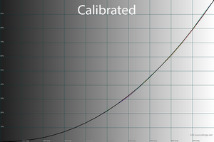

Произведенная калибровка (вероятно, можно было обойтись просто профилем) слабо сказывается на гамма-кривых и расположении точек черно-белого градиента на CIE диаграмме.
В итоге монитор BenQ VW2430H в ходе наших экспериментов благополучно смог заполучить сертификат соответствия стандартам UGRA и пройти аттестацию по четырем цветовым пространствам из семи возможных, что является нормой для модели с обычной W-LED подсветкой и очень хорошим результатом для дисплея с AMVA матрицей.

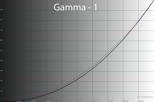

У BenQ VW2430H отсутствуют различные датчики (освещенности, приближения и прочие), а поэтому остается познакомиться ближе с дополнительными настройками в OSD Menu, которые могут повлиять на точность цветопередачи. Среди таких у рассматриваемой модели только один – Gamma. В меню есть пять ее предустановок, по умолчанию установлен режим под номером 3:
Все то же самое вы видели выше при изучении режима Standard. Перейдем к другим возможным вариантам:

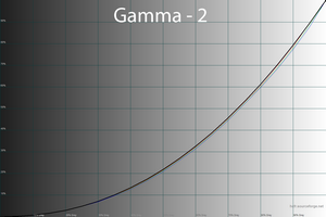

Режим «Gamma 2» оказался ближе всех к референсному значению 2.24. В «Gamma 1» удалось заполучить среднее значение в 2.07.

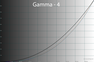

C последующими «Gamma 4» и «Gamma 5» все ясно. Если вы любите очень контрастную картинку, то, возможно, они вам пригодятся. Но ничего близкого с правильной цветопередачей у них нет. Вывод из всего этого очевиден: «Gamma 2» – самый правильный выбор.
