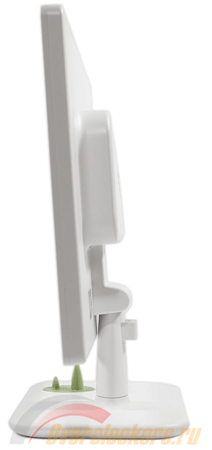

Монитор BenQ VW2430H обладает скудными, но вполне себе обычными эргономическими возможностями для данного класса устройств. Доступен исключительно наклон панели в диапазоне от -5 до +20 градусов.
Центровка панели, как и полагается в таких случаях, выполнена идеально. Минимальные (работа с сенсорным управлением) и средние по силе воздействия прикосновения к BenQ VW2430H никак не отражаются на его устойчивости.
Система крепления центральной колонны к подставке и наклонный механизм сделаны из металла - за надежность можно не беспокоиться. А вот удерживающая площадка на самом корпусе – пластиковая.

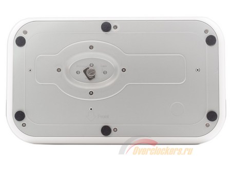

Основание подставки выполнено целиком из металла. По периметру находятся шесть резиновых ножек. Благодаря им монитор впивается в рабочую поверхность и практически не скользит по ней при адекватном воздействии на него. Хотя если очень надо, то сдвинуть его с места или повернуть вокруг своей оси проблем не составит.

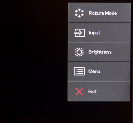

При нажатии на любую клавишу появляется панель с обозначением действия каждой из них. Безусловно, это очень удобно при настройке монитора, как днем, так и ночью, но сенсорный блок героя обзора все портит.
Что касается скорости анимации меню, то тут все туго, как и на многих моделях компании – вывод основного экрана происходит с задержкой в 1-1.5 секунды, разделы листаются аналогично.
По умолчанию среди опций с быстрым доступом инженеры вывели на главный OSD экран следующие: переключение встроенных режимов, выбор источника сигнала и регулировка уровня громкости встроенной акустической системы или подключенных наушников.
При необходимости все три сенсорные клавиши можно переназначить на другие действия, что и было проделано, как можно судить по фото.

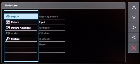

Теперь рассмотрим структуру основного меню, скрытого за соответствующей кнопкой:
С используемым дизайном мы с вами уже знакомы. Присутствует пять разделов, один из которых недоступен по причине использования интерфейса DVI-D. Из-за отсутствия различных датчиков два часто встречаемых – Eco и Ergonomics у VW2430H нет.
Первым пользователя встречает Display. В нем возможны соответствующие аналоговому подключению изменения и выбор источника сигнала.

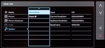

Немалый список параметров представлен и в разделе System. Благодаря ему можно произвести настройки OSD экрана, изменить язык локализации меню (присутствует русский), установить функции с быстрым доступом на каждую из трех соответствующих сенсорных клавиш, отключить интерфейс DDC/CI и HDMI Auto Switch, «озвучить» автоматическое выключение экрана.
Предоставляется возможность сбросить все настройки и посмотреть основную информацию о дисплее.

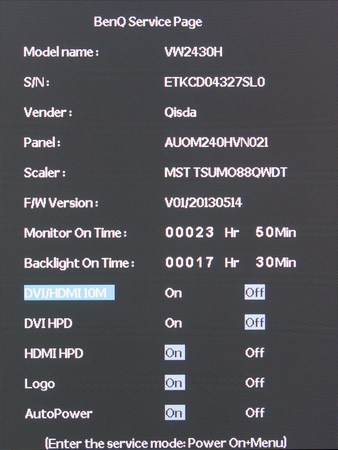

Доступ в сервисное меню монитора был найден за счет зажатия клавиши под экранной пиктограммой Menu в момент включения устройства. Повторное ее нажатие приводит к появлению в центре экрана следующего окна:
Из него можно подтвердить название монитора и его серийный номер, узнать реального изготовителя (Qisda), модель матрицы, версию скалера, номер прошивки, время наработки устройства, как с включенной подсветкой, так и в целом (включая нахождение его в состоянии ожидания – Standby). Дополнительно присутствует возможность выключить защиту сигнала HDMI HPD, дезактивировать логотип при включении дисплея и убрать автоматическое включение. Ничего страшного и опасного не нашлось, а поэтому смело меняйте все, что хотите. Хотя вариантов у VW2430H немного.
