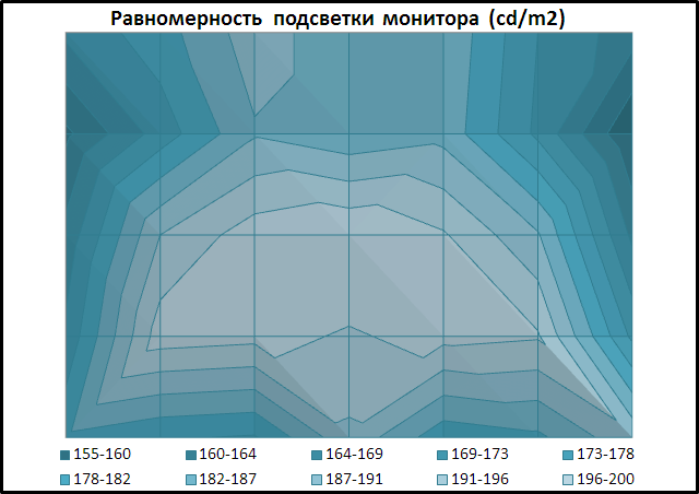

Равномерность подсветки и цветовой температуры
Равномерность подсветки монитора и цветовой температуры по полю экрана проверялась в тридцати пяти точках при установленной яркости дисплея в 200 нит. За основу всех подсчетов (отклонений) берутся данные из центральной точки.
Среднее отклонение от центральной точки составило 8,9%, а максимальное – 22,5%. Это откровенно низкий результат, который, впрочем, был свойственен и некоторым конкурентам, протестированным в нашей лаборатории. Подобного совсем не ожидаешь от монитора с ценником ~35000 рублей.
По представленной диаграмме поверхности можно наглядно увидеть, как рассредоточен уровень яркости по полю матрицы. В данном случае заметно стандартное затемнение по всем четырем углам, но на двух нижних это заметно слабо. Центр и близкие к нему части экрана обладают яркостью, не сильно отличающейся от 200 нит. Лишь в верхней части отличия более заметны.
Фотография монитора с белым фоном прекрасно демонстрирует, как выглядит все это вживую. Если касаться вопроса яркости подсветки, то выявить видимые проблемы на глаз можно, но не всегда и не во всех ситуациях. А вот что заметно куда отчетливее, так это паразитные оттенки с двух частей экрана. С левой стороны – зеленый, а с правой – красно-розовый. Если взять полноразмерную картинку и накрутить насыщенность в любом из редакторов, то увидеть это будет проще.
Проблема сильно затрагивает работу с документами и веб-серфинг на страницах с фоном из оттенков серого. Усиливает ее и некоторая неравномерность самой цветовой температуры, без учета отклонений по оси Y (те самые паразитные оттенки)
Теперь рассмотрим черный фон, оценив его равномерность по двум фотографиям с разной экспозицией, чтобы вы могли наглядно увидеть все проблемные зоны попавшего к нам в руки экземпляра. Как оказалось – 27-дюймовые WQHD матрицы от LG Display с GB-LED подсветкой бывают разницы, когда вопрос касается равномерности подсветки на черном. Эту теорию в свою время уже успели подтвердить три основных конкурента героя обзора, а сейчас это сделал и он сам. Все четыре угла высветлены, легко можно заметить паразитные оттенки. Самая проблемная область – верхушка справа.
Если же снизить яркость подсветки и учитывать, что наиболее приближена к реальности вторая фотография, то становится понятно – результат VP2772 далек от того, что можно назвать ужасом. К тому же когда вы еще столкнетесь с полностью равномерной заливкой экрана в черный цвет на протяжении хотя бы 1-2 секунд, не считая специализированных тестов и пауз в играх? Как мне кажется, проблема с неравномерностью подсветки (именно на черном поле) современных дисплеев сильно преувеличена.

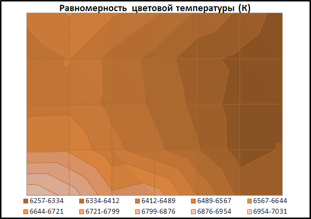

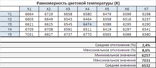

Перейдем к рассмотрению равномерности цветовой температуры на всей площади экрана.
При тестировании использовались настройки ЦТ по умолчанию в режиме Standard, яркость белого поля в центральной точке составляла все те же 200 нит. Среднее отклонение от центральной точки – 2,4%, а максимальное – 8,6%. Результат ниже среднего. В сравнении с плохой равномерностью подсветки белого поля, результаты измерений равномерности ЦТ оказались явно лучше, хотя и не такими, как хотелось бы их видеть.
На этот раз полученный диапазон цветовой температуры составил 6257-7031 Кельвин, что на ~150К выше стандартной разницы между граничными значениями в 600K, выявленными у большинства протестированных мониторов по нашей методике. Построенная диаграмма совершенно не напоминают таковую по равномерности подсветки. Цветовая температура увеличивается справа налево. Характерные пики можно отметить в правой верхней части и левом нижнем углу. Стоит добавить сюда паразитные оттенки, которые не отражают измеренные значения, и становится ясно – с равномерностью ЦТ по полю экрана у полученного экземпляра VP2772 проблем не мало. И, увы, они видны в реальной работе.
