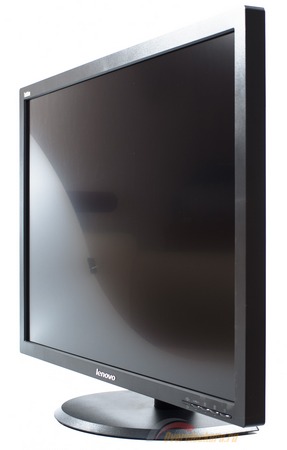

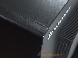

Отсутствие современного «безрамочного» дизайна и применение полуматовой поверхности матрицы демонстрирует фотография выше. Тут все с большой точностью, как у Dell U3014 и Crossover Black Tune 30X.

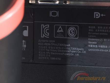

По одной очень крупной наклейке (которая не поместилась полностью на фотографии) в задней части монитора пользователь не узнает для себя ничего нового.
Дополнительное подтверждение тому, что модель Lenovo LT3053p выпущена компанией TPV Electronics, можно найти здесь же.
На корпусе дисплея присутствуют два различных логотипа компании и упоминание серии ThinkVision. Кстати, на фоне LT2452p последний элемент изменил свой цвет с красного на серый. Так стало лучше и менее вызывающе.

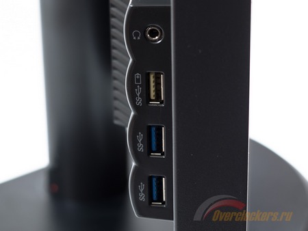

Три дополнительных порта USB, но на этот раз версии 3.0 (один из них с поддержкой USB SuperCharge), сосредоточились в специальном блоке в левой части корпуса. Тут же можно обнаружить выход на наушники или внешнюю акустическую систему в случае использования соответствующих видеоинтерфейсов (HDMI или DP).

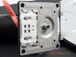

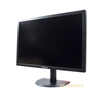

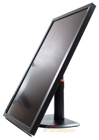

Подставка монитора обладает развитыми возможностями эргономики. Доступен наклон в пределах от ~ -5 до +30 градусов, поворот корпуса на 45 градусов в обе стороны и изменение высоты в пределах 110 мм.
Есть Pivot режим, выполняемый без проблем и больших усилий. Но именно из-за него центровка панели реализована на три с половиной балла из пяти. Корпус часто приходится равнять по уровню горизонта после большинства изменений его положения в пространстве.

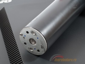

Колебания корпуса при работе отсутствуют, что неудивительно с такой массой, внушительной подставкой и тяжелой центральной стойкой, выполненной полностью из металла. Да и в целом очень многие элементы Lenovo LT3053p укреплены им.

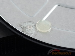

Из металла сделана и подставка. По ее периметру можно обнаружить пять силиконовых ножек, некоторые из которых уже из коробки были не на своих местах. Причина очевидна – использование не самого лучшего клея поверх плоской поверхности без какого-либо углубления.
В ходе работы с монитором практически все ножки быстро поменяли свое положение, и под конец мне пришлось ставить их на свое законное место. Это явно производственный брак или недоработка инженеров. Последнее куда вероятнее.

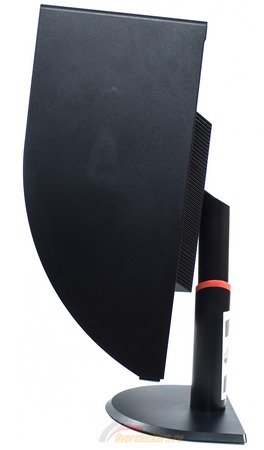

Но многих пользователей в Lenovo LT3053p привлечет защитный козырек в комплекте поставки. Ведь в действительности кроме этого элемента монитор ничем не отличается от своих главных конкурентов.
В данном случае можно потешить свое самолюбие и говорить о том, что без этой особенности героя обзора сложно обойтись в повседневной жизни. Не знаю, не знаю. Может быть, лучше озаботиться изменением рабочих условий? Ну да ладно.

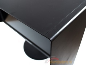

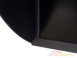

Этот элемент устанавливается на монитор по двум направляющим. Ничего клеить, как в случае с ASUS PA279Q, не надо. Верхняя крышка провисает на общем фоне еле заметно. Серьезный аппарат – вот, что можно сказать при взгляде на 30-дюймовый экран с таким оформлением.

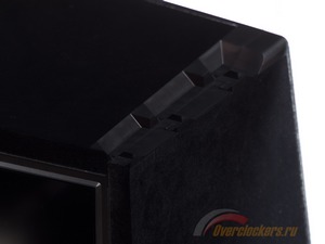

Внутренняя поверхность «обшита», как уже отмечалось ранее, напоминающим бархат материалом. Возможно, это он и есть. За счет него производитель борется с возможными бликами и переотражениями на матрицу от внешних источников света.

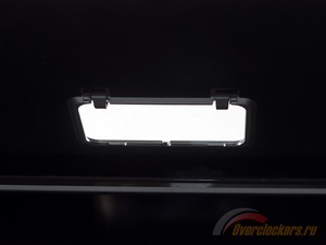

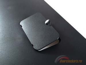

В верхней части есть специальный люк, предназначенный для проводки кабеля колориметра или спектрофотометра в момент калибровки. Других функций у него нет.
Сам козырек сделан качественно, придраться попросту не к чему. Нечто подобное можно встретить только у мониторов NEC («P» и «PA» серий в модификациях SpectraView) и дорогих моделей Eizo. Подобный элемент для первых есть в свободной продаже и оценивается в ~$150-200.
Что касается моих ощущений, могу сказать лишь одно – большой необходимости при определенных требованиях в использовании данного козырька не оказалось. Это не прикольно, это не меняет ощущений от работы, если вы действительно на нее нацелены. Более того – работа с Lenovo LT3053p при его установке вызывала быстрое появление сильной головной боли, причем не только у меня. Демонтаж козырька сразу прекращал это явление. Последние два дня работа проходила без него. Скорее всего, это было связано с невозможностью установить такой монитор на расстояние большее, чем 50 см от глаз, не знаю Но факты не скрыть.

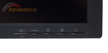

Управление монитором производится посредством пяти физических клавиш, расположенных на правой нижней части корпуса. Одна из них является кнопкой включения питания. Присутствуют пиктограммы, говорящие о функционале каждой из них.
Ход клавиш небольшой, нажатия четкие, звук приглушенный. Управление простое и логичное, используются четыре кнопки. После соответствующей небольшой практики проблем не возникает ни днем, ни ночью. Интерфейс быстрый, действия клавиш обрабатываются моментально.
Среди опций с быстрым доступом: изменение яркости, выбор источника сигнала и переключение USB Switch при использовании двух USB хабов. Последнее удобно, если к монитору подключено по паре клавиатур, мышек из двух разных ПК, и используется два видеовхода.

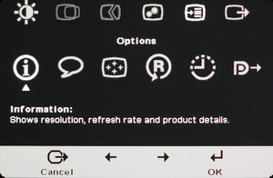

Теперь перейдем непосредственно к рассмотрению структуры основного меню, скрытого за соответствующей сенсорной кнопкой.
Дизайн меню угрюм и уныл, но для профессионального решения это норма. OSD экран обладает некоторой степенью прозрачности, а в самом низу находятся подсказки по действию тех или иных клавиш.
Самих разделов всего шесть. Два из них недоступны для пользователя при использовании любого цифрового интерфейса, а последний раздел не что иное, как отдельно «стоящий» выход из меню. Итого по-настоящему необходимых разделов всего три.

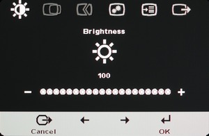

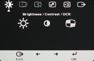

В первом кроются установки яркости, контраста и возможность активации динамической контрастности.

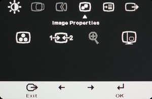

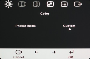

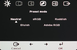

Второй раздел скрывает предустановленные режимы изображения. Предусмотрена возможность смены RGB значений в Custom Mode.

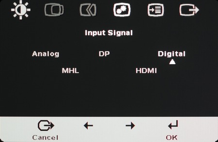

Здесь же присутствует доступ к выбору источника сигнала.

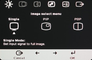

И управление функциями Picture-in-Picture и Picture-by-Picture. Возможных вариантов предостаточно.

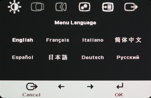

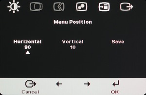

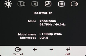

В следующем разделе сосредоточено много всего разного. Есть краткая информация по монитору, выбор языка локализации меню (русский присутствует), изменение положения OSD экрана.

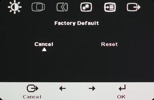

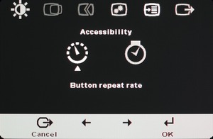

Присутствует сброс настроек до заводских значений, изменение времени до исчезновения OSD с экрана и скорость повторного нажатия кнопок.

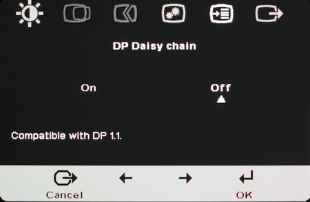

Поддержку DisplayPort 1.2 можно включить в подпункте DP Daisy Chain.

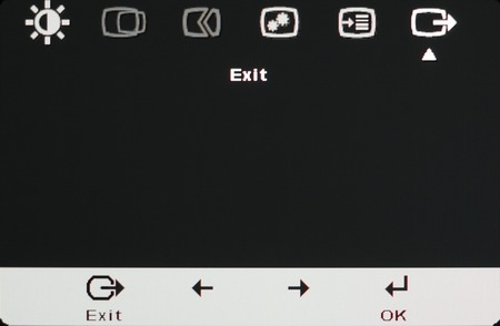

И под конец нас приветствует раздел Exit с соответствующим функционалом.
