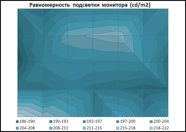

Равномерность подсветки монитора и цветовой температуры по полю экрана проверялась в тридцати пяти точках при установленной яркости дисплея в 203 нит, поскольку у Crossover 2755AMG регулировка Brightness далека от плавной. За основу всех подсчетов (отклонений) берутся данные из центральной точки.
Среднее отклонение от центральной точки составило 3.4%, а максимальное не превышает 9.4%. На фоне огромного количества мониторов самых разных классов и цен это просто великолепный результат. В этом вопросе Crossover 2755AMG меня приятно удивил.
Выше представлена построенная диаграмма поверхности. По ней можно наглядно увидеть, как сосредоточен уровень яркости по полю матрицы. Единственная область, которую можно назвать «проблемной с натяжкой» – левый нижний угол. В остальном все прекрасно.
О вышесказанном свидетельствует и представленная фотография белого поля. По ней можно судить об отсутствии видимых проблем, в том числе связанных и с равномерностью цветовой температуры.

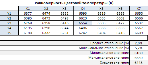

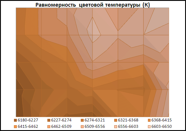

Теперь перейдем к рассмотрению равномерности цветовой температуры на всей площади экрана. Установленная яркость осталась неизменной – 203 нит в центральной точке.
При тестировании использовался созданный во время калибровки профиль устройства для приведения цветовой температуры в 6500K. Среднее отклонение оказалось на уровне 2%, а максимальное составило 5.7%. Результат выше среднего и он сильно схож с полученным на младшем Crossover 2735AMG из серии Black Tune.
Полученный диапазон цветовой температуры составил 6180-6650 Кельвин, что почти на 150 Кельвин меньше стандартной разницы в 600K между граничными значениями, выявленными у большинства протестированных мониторов. Построенная диаграмма поверхности совсем не напоминает таковую по равномерности подсветки – фигура здесь совсем иная. Фактически экран можно разделить по диагонали на две части, относительно плавно перетекающих друг в друга.
В любом случае разница невелика, она ниже среднего по больнице, а поэтому переживать по этому поводу не стоит. До подобного результата добираются далеко не все дисплеи, в частности среди 27-дюймовых WQHD моделей.

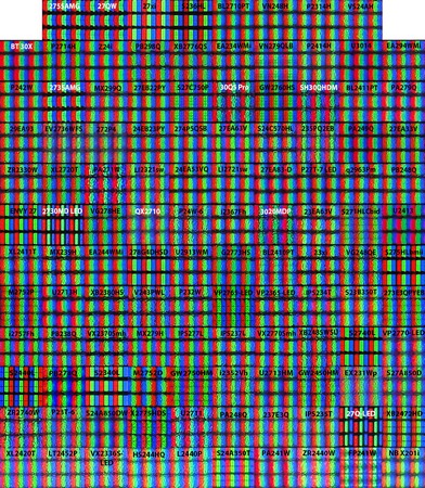

В мониторе Crossover 2755AMG используется IPS панель, поверх которой находится закаленное стекло без какой-либо защитной пленки. Чтобы узнать, есть ли КЭ или нет – необходимо посмотреть на полученные макроснимки:
Сразу видно, что кристаллический эффект напрочь отсутствует. При этом заметно, что структура пикселей отлична от таковой на других корейских мониторах с глянцевой поверхностью экрана и IPS матрицами. В итоге сказать о том, что же на самом деле используется в Crossover 2755AMG, довольно проблематично. С такой In Plane Switching панелью мы с вами действительно сталкиваемся в первый раз. Но главное, что у нее нет КЭ, а поэтому изображение как с глянцевой обложки – кристально чистое.
